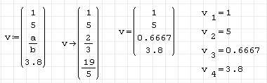

SMath рассматривает матрицу-столбец как вектор. Элементам вектора нужен только один индекс. Вот пример (для матриц-строк по-прежнему нужны два индекса, первый из которых — 1).
индексация вектора

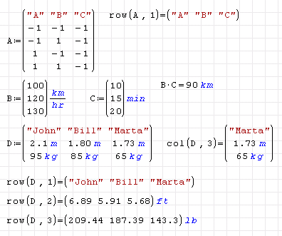

Стоит отметить, что элементы матрицы могут быть разных типов данных (числовые, текстовые, единицы измерения). Вот несколько простых примеров, демонстрирующих эту возможность.
элементы матрицы разных типов
Обратите внимание на использование функций row и col для извлечения отдельной строки или отдельного столбца.

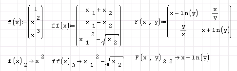

Помимо переменных-матриц и переменных-векторов, существуют также функции для работы с матрицами и векторами.
функции для матриц и векторов
Функция f принимает один аргумент и возвращает вектор из трёх элементов. Аргументом может быть скаляр, вектор или матрица. Попробуйте сами. Функция ff ожидает вектор из двух элементов, а функция F ожидает два аргумента и возвращает матрицу 2x2. Поэкспериментируйте с ними.
