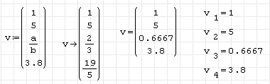

向量
SMath 会将列矩阵视为向量。向量元素只需要一个索引。下面是一个示例(行矩阵仍然需要两个索引,第一个索引为 1)。
向量索引

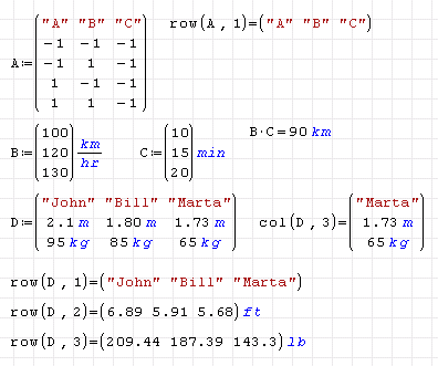

需要注意的是,矩阵的元素可以是不同的数据类型(数值、文本、单位)。以下是演示此功能的一些简单示例。
不同类型的矩阵元素
请注意使用函数 row 和 col 来提取单独的一行或一列。

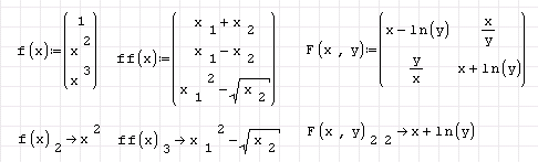

除了矩阵/向量变量之外,还有矩阵/向量函数。
矩阵和向量函数
函数 f 接受一个参数,并返回一个三元素向量。参数可以是标量、向量或矩阵。请自行尝试。函数 ff 需要一个二元素向量,而函数 F 需要两个参数并返回一个 2x2 矩阵。尝试使用它们。
