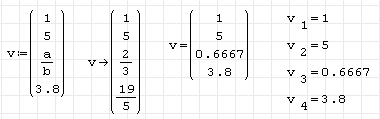

Vetores
O SMath considera uma matriz coluna como um vetor. Os elementos de um vetor só precisam de um índice. Eis o exemplo (as matrizes linha continuam a precisar de dois índices, sendo o primeiro 1).
Indexação de vetores

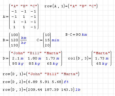

Note-se que os elementos de uma matriz podem ser de diferentes tipos de dados (numéricos, texto, unidades). Seguem-se alguns exemplos simples que demonstram esta funcionalidade.
Elementos de matriz de diferentes tipos
Repare na utilização das funções row e col para extrair uma única linha ou uma única coluna.

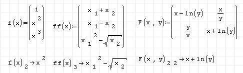

Além das variáveis de matriz/vetor, existem também funções de matriz/vetor.
Funções de matriz e de vetor
A função f tem um único argumento e devolve um vetor de três elementos. O argumento pode ser um escalar, um vetor ou uma matriz. Experimente. A função ff espera um vetor de dois elementos e a função F espera dois argumentos e devolve uma matriz 2x2. Explore-as.
