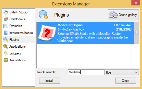

Wir verstehen SMath Studio als WYSIWYG-Editor (What You See Is What You Get). Modeller Region ist zweifellos eine der Schlüsselkomponenten, die diesen Ansatz umsetzen. Es ist ein Plug-in für SMath Studio, erhältlich über die Erweiterungs-Verwaltung:
Erweiterungs-Verwaltung mit ausgewähltem Plug-in Modeller Region

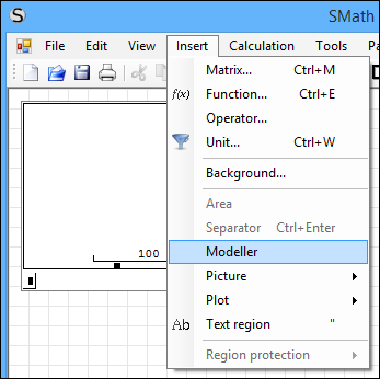

Nach der Installation des Plug-ins ist Modeller Region über das Menü Einfügen verfügbar:
Menü Einfügen mit hervorgehobenem Eintrag Modeller

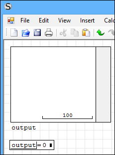

Ein neu hinzugefügter Bereich braucht eine Ausgabevariable. Es kann sinnvoll sein, diese Variable nach dem Bereich auszuwerten. Beachten Sie, dass der Wert 0 bedeutet, dass nichts gezeichnet wird:
Leerer Modeller-Bereich mit seiner Ausgabevariablen

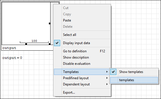

Sind die Templates konfiguriert, müssen sie mit der Modeller Region verknüpft werden, in der sie verwendet werden sollen. Das geht über das Kontextmenü:
Kontextmenü des Bereichs zum Verknüpfen der Templates-Variablen

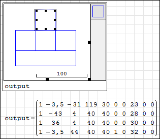

Prüfen Sie nach dem Hinzufügen der Templates die Ausgabevariable. Sie enthält eine vollständige Beschreibung der im Modeller gezeichneten Formen, und Sie können diese Daten beliebig als Teil Ihrer Berechnung verwenden:
Gezeichnete Formen und die resultierende Ausgabematrix
Die interessantesten Teile dieser Daten:
  • Spalte 1: Nummer des für die Form verwendeten Templates;
  • Spalte 2: X-Koordinate der Form;
  • Spalte 3: Y-Koordinate der Form;
  • Spalte 4: Breite der Form;
  • Spalte 5: Höhe der Form;
  • Spalte 6: Gibt an, ob die Form aktiv (fokussiert) ist;
  • Spalte 8: Eindeutige ID der Form;
