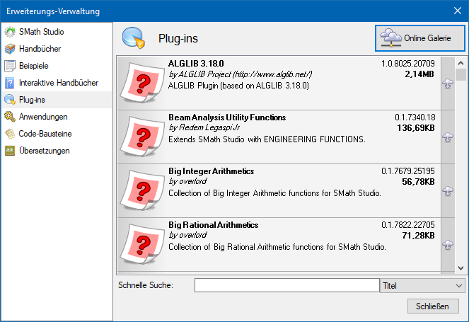

Die Erweiterungs-Verwaltung ist ein eingebautes Werkzeug, um direkt aus SMath Studio auf geprüfte, registrierte Erweiterungen zuzugreifen. Sie bietet Zugriff auf verschiedene Arten von Erweiterungen wie Handbücher, Beispiele, Plug-ins, Anwendungen, Code-Bausteine, Übersetzungen und weitere. In SMath Studio erreichen Sie sie über das Hauptmenü: Extras > Plug-ins... oder Hilfe > Beispiele...
Mit der Erweiterungs-Verwaltung können Sie Erweiterungen über eine einfache, intuitive Oberfläche suchen, herunterladen und öffnen oder installieren. Sie ist ein hervorragendes Werkzeug, um Erweiterungen bequem an Endbenutzer zu verteilen.

Die Erweiterungs-Verwaltung arbeitet in zwei Modi:
- Local storage — zeigt die lokal auf dem Arbeitsplatz verfügbaren Ressourcen;
- Online Galerie — dieser Modus braucht eine Internetverbindung zum Erweiterungsregister. Das Register ist jederzeit unter folgender URL erreichbar: https://smath.com/en-US/licensing/api/Extensions.
