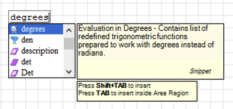

  1. Über die Liste der Dynamischen Hilfe: Beginnen Sie auf dem Blatt, das Kürzel des Code-Bausteins zu schreiben, und wählen Sie den gewünschten in der Auswahlliste (die endgültige Auswahl treffen Sie mit der Maus oder anhand der Hinweise mit der Tastatur): Liste der Dynamischen Hilfe mit dem Vorschlag des Code-Bausteins degrees
