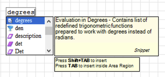

  1. Através da lista de sugestões da introdução dinâmica: Na página do cálculo, comece a escrever o atalho do snippet e utilize a lista pendente para selecionar o pretendido (a seleção final pode ser feita com o rato ou com o teclado, seguindo as sugestões): lista de assistência dinâmica a sugerir o snippet degrees
