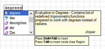

  1. Con la lista de la Asistencia dinámica: En el documento, empiece a escribir el atajo del snippet y use la lista desplegable para elegir el que necesita (la selección final puede hacerse con el ratón o con el teclado, siguiendo las indicaciones): Lista de la Asistencia dinámica que sugiere el snippet degrees
