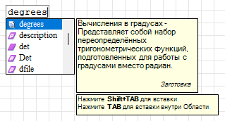

  1. С помощью списка доступных элементов динамической помощи ввода: На странице расчёта начните вводить ярлык заготовки и выберите нужную из выпадающего списка (выбор можно сделать мышью или клавиатурой, ориентируясь по подсказкам): список динамического помощника с заготовкой degrees
