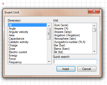

Alternativ fügen Sie eine eingebaute Einheit über das Einheitenfenster ein (CTRL+W oder Menü Einfügen > Einheit...), in dem Sie die Einheit bequem nach Name oder nach Größenart finden.
Einheitenfenster

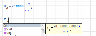

Beim Auswerten eines Ausdrucks mit Einheiten wird das Ergebnis in den Standardeinheiten (SI-Basiseinheiten) ausgegeben; um die Ausgabeeinheit zu ändern, schreiben Sie die gewünschte Einheit in den rechten Platzhalter.
Ausgabeeinheit

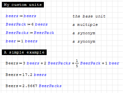

Eigene Einheiten
Sie können eine Einheit im Blatt definieren oder überschreiben (der einfachste Weg) oder die Datei Units.xml bearbeiten (Update).
Einheiten definieren

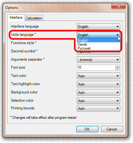

Sprache der Einheiten
Über das Menü Extras > Einstellungen... können Sie die Sprache der Einheiten ändern (Feld Sprache für Einheiten).
Die Lokalisierung der Einheiten ändert die Schreibweise der Maßeinheit.

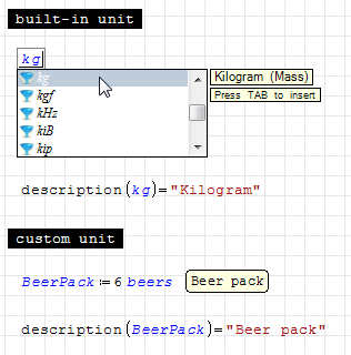

Beschreibung der Einheiten
Die Beschreibungen eingebauter wie eigener Einheiten lassen sich mit der Funktion description() als Zeichenkette abrufen; die Sprache der Beschreibung hängt von der Oberflächensprache ab.

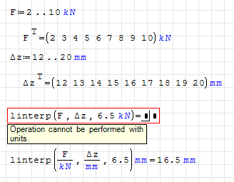

Nicht alle eingebauten Funktionen arbeiten mit Einheiten; um diese Funktionen zu verwenden, teilen Sie das Argument durch die erwartete Einheit und multiplizieren das Ergebnis mit derselben Einheit.
Eingebaute Funktionen

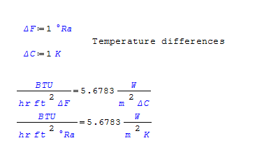

Seien Sie vorsichtig im Umgang mit relativen und absoluten Temperatureinheiten; dazu gibt es eine offene Diskussion hier.
Ausgabe des Werts null
