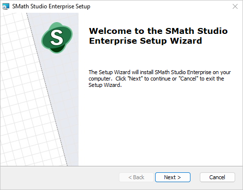

Starten Sie das MSI-Installationsprogramm. Während der Installation lesen Sie die Benutzervereinbarung, wählen den Installationsordner und den Benutzer, für den installiert wird, und legen einige weitere Optionen fest.
der Setup-Assistent von SMath Studio Enterprise
