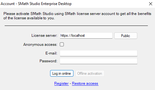

Klicken Sie oben rechts im Hauptfenster auf Activate und füllen Sie den Dialog aus:
der Aktivierungsdialog: License server, Anonymous access, E-Mail und Passwort
  • License server — die Adresse des Lizenzservers. Geben Sie das Schema ausdrücklich an: http:// oder https://. Verwenden Sie die als Netzwerkadresse des Servers eingetragene Adresse (Lizenzen laden).
  • Anonymous access — kein Benutzerkonto nötig; Lizenzen werden anonym bezogen. Der Administrator sieht trotzdem die IP-Adresse des Rechners. Eine feste Lizenz steht anonymen Benutzern nur zur Verfügung, wenn die Lizenz dafür eingerichtet ist (Lizenzreservierung).
  • E-Mail und Passwort — für einen Server, der Benutzer authentifiziert. Ohne Konto legen Sie eines über den Link Register an, sofern der Server Selbstregistrierung erlaubt.
Klicken Sie dann auf Log in online.
