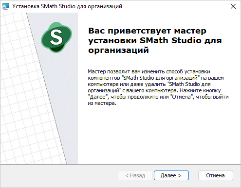

Запустите MSI-установщик. В процессе установки вы ознакомитесь с пользовательским соглашением, выберете папку установки и пользователя, для которого устанавливается программа, и зададите некоторые другие параметры.
мастер установки SMath Studio для организаций
Для тихой установки без пользовательского интерфейса запустите установщик из командной строки:
