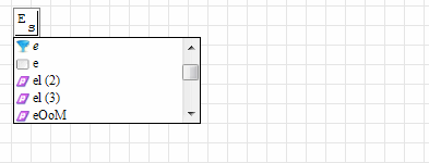

Para inserir uma unidade, prima o apóstrofo (') e escreva o nome da unidade; a forma do marcador de posição muda e a caixa de assistência dinâmica pode ajudar mostrando as unidades integradas (faça duplo clique com o rato ou prima a tecla TAB para inserir a unidade selecionada na fórmula).
Inserir uma unidade

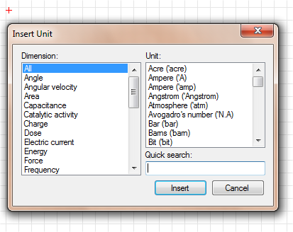

Em alternativa, pode adicionar uma unidade integrada através da janela de unidades (CTRL+W ou menu Inserir > Unidade...), onde é fácil encontrar a unidade pelo nome ou pela família.
Janela de unidades

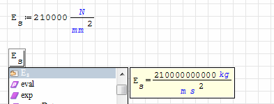

Ao avaliar uma expressão que contém unidades, o resultado é apresentado nas unidades predefinidas (unidades de base do SI); para mudar a unidade do resultado, escreva a unidade pretendida no marcador de posição à direita.
Unidade do resultado

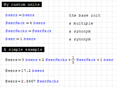

Pode definir ou redefinir uma unidade dentro do documento (a forma mais simples) ou editando o ficheiro Units.xml (atualização).
Definição de unidades

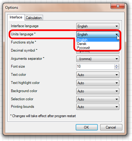

Idioma das unidades
No menu Serviço > Opções... pode mudar o idioma das unidades.
Idioma das unidades
A localização das unidades altera a forma como a unidade de medida é escrita.
Localização das unidades

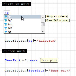

Descrição das unidades
As descrições das unidades, tanto integradas como personalizadas, podem ser obtidas como cadeia de caracteres com a função description(); o idioma da descrição depende do idioma da interface.
Descrição de uma unidade obtida com description()

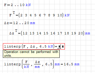

Nem todas as funções integradas funcionam com unidades; para trabalhar com essas funções, divida o argumento pela unidade esperada e multiplique o resultado pela mesma unidade.
Funções integradas

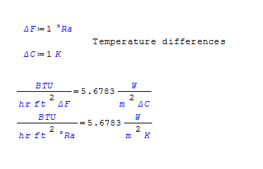

Tenha cuidado ao trabalhar com unidades de temperatura relativas e absolutas; existe uma discussão aberta aqui.
Unidades de temperatura
