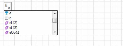

Чтобы вставить единицу измерения, нажмите апостроф (') и начните вводить её название; форма плейсхолдера изменится, а окно динамической помощи ввода поможет вам, показав список встроенных единиц (выберите нужную двойным щелчком мыши или клавишей TAB, чтобы вставить её в формулу).
вставка единицы

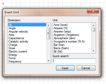

Также можно добавить встроенную единицу измерения через окно единиц (CTRL+W или меню Вставка > Единица измерения...), где её легко найти по названию или по группе.
окно единиц

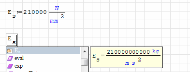

При вычислении выражения, содержащего единицы измерения, результат выводится в единицах по умолчанию (базовые единицы СИ); чтобы изменить единицу вывода, впишите нужную единицу в правый плейсхолдер.
единица вывода

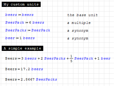

Вы можете определить или переопределить единицу измерения прямо в расчёте (самый простой способ) либо отредактировав файл Units.xml (обновление).
определение единицы

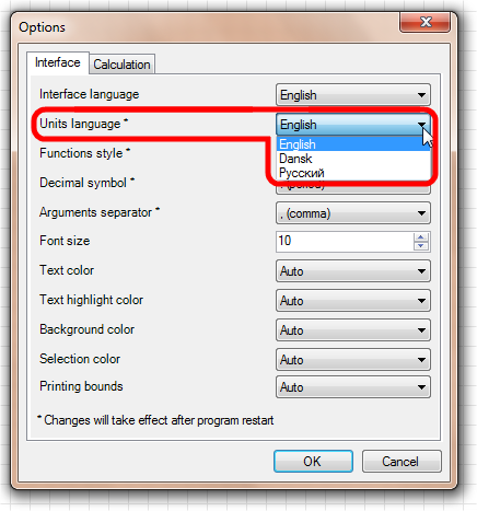

В меню Сервис > Опции... можно изменить язык единиц измерения.
язык единиц
Локализация единиц измерения изменяет то, как записывается единица измерения.
локализация единиц

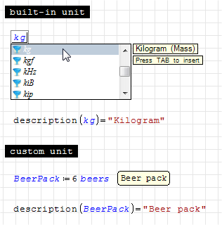

Описание как встроенной, так и пользовательской единицы измерения можно получить в виде строки с помощью функции description(); язык описания зависит от языка интерфейса.
язык единиц

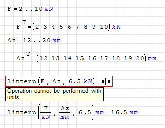

Не все встроенные функции работают с единицами измерения; чтобы использовать такие функции, разделите аргумент на нужную единицу, а результат умножьте на ту же единицу.
встроенные функции

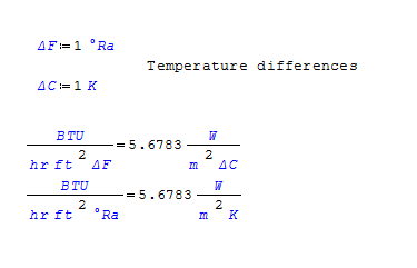

Будьте внимательны при работе с относительными и абсолютными единицами температуры; есть открытое обсуждение здесь.
нулевой результат
