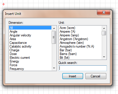

También puede añadir una unidad integrada desde la ventana de unidades (CTRL+W o el menú Insertar > Unidad...), donde puede encontrarla fácilmente por nombre o por magnitud.
Ventana de unidades

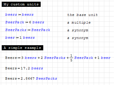

Puede definir o redefinir una unidad dentro del documento (la forma más sencilla) o editando el archivo Units.xml (actualización).
Definir unidades

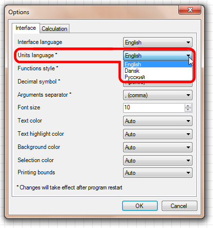

Idioma de las unidades
Desde el menú Herramientas > Opciones... puede cambiar el idioma de las unidades (campo Idioma de las unidades).
La localización de las unidades cambia la forma de escribir la unidad de medida.

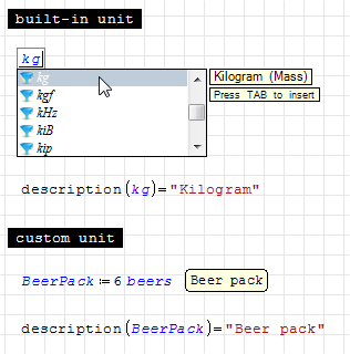

Las descripciones de las unidades, tanto integradas como propias, pueden obtenerse como cadena con la función description(); el idioma de la descripción depende del idioma de la interfaz.

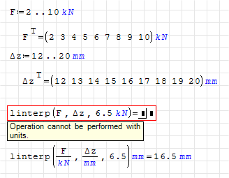

No todas las funciones integradas trabajan con unidades; para usar esas funciones, divida el argumento entre la unidad esperada y multiplique el resultado por la misma unidad.
Funciones integradas

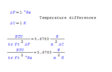

Tenga cuidado al manejar unidades de temperatura relativas y absolutas; hay una discusión abierta aquí.
Resultado nulo
