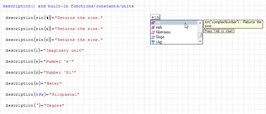

Si parameter es una función, constante o unidad integrada, description() devuelve la descripción integrada.
Funciones, constantes y unidades integradas

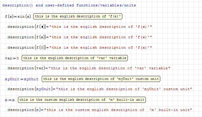

Si parameter es una función, variable o unidad definida por el usuario, description() devuelve la descripción definida por el usuario.
Variables y funciones definidas por el usuario

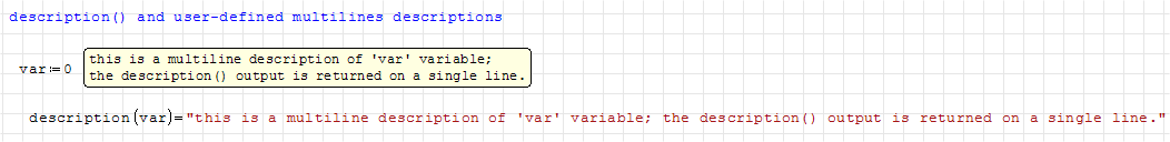

Si la descripción definida por el usuario tiene varias líneas, description() la devuelve como una cadena de una sola línea.
Descripción de varias líneas devuelta en una sola línea

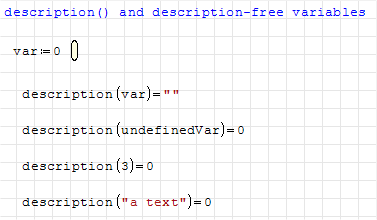

Si no se ha definido una descripción, description() devuelve una cadena vacía o el valor cero.
description() sin descripción definida por el usuario
