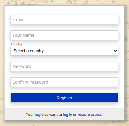

Registro propio
Cada usuario crea su propia cuenta en la página de registro del servidor, http://<servidor>/es-ES/security/Register —también accesible desde el enlace Register del cuadro de diálogo de activación de SMath Studio— y después inicia sesión con ella en SMath Studio.
el formulario de registro del servidor de licencias local
