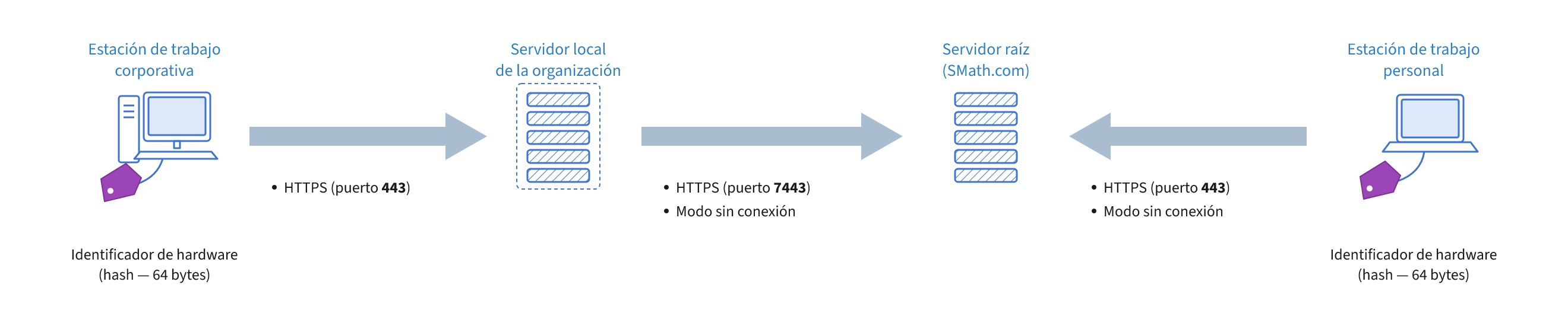

Esquema de interacción¶
Toda la comunicación entre los productos cliente y servidor se realiza por TCP/IP mediante HTTPS (dentro de una red local también es posible HTTP).
Tenga en cuenta que, a partir de la versión 5.1 del servidor de licencias local, su comunicación en línea con el servidor de licencias raíz se realiza por el puerto 443.
