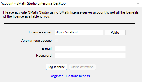

Haga clic en Activate en la esquina superior derecha de la ventana principal y rellene el cuadro de diálogo:
el cuadro de diálogo de activación: License server, Anonymous access, E-mail y Contraseña
  • License server: la dirección del servidor de licencias. Indique el esquema explícitamente: http:// o https://. Use la dirección configurada como dirección de red del servidor (Carga de licencias).
  • Anonymous access: no se necesita cuenta de usuario; las licencias se obtienen de forma anónima. El administrador sigue viendo la dirección IP del equipo. Una licencia fija está disponible para usuarios anónimos solo si la licencia está configurada para ello (Reserva de licencias).
  • E-mail y Contraseña: para un servidor que autentica a los usuarios. Si no tiene cuenta, cree una con el enlace Register, si el servidor permite el registro propio.
Después haga clic en Log in online.
