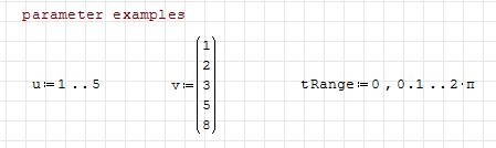

Exemplos de parâmetros
As equações paramétricas podem ter um ou vários parâmetros.

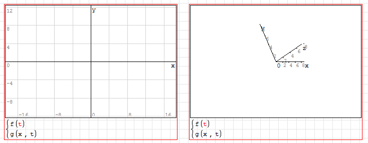

Ao traçar uma animação, o parâmetro de animação tem de ser definido como "t".
Sintaxe do gráfico

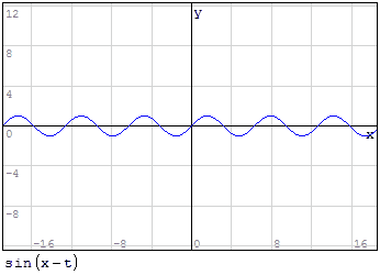

Gráfico 2D, origem dos fotogramas v, frequência 2:
Exemplo de animação num gráfico 2D

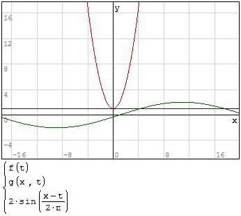

Gráfico 2D com várias equações, origem dos fotogramas v, frequência 5:
Exemplo de gráfico 2D com várias equações

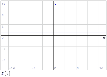

Gráfico 2D, origem dos fotogramas tRange, frequência 50:
Exemplo de gráfico 2D com tRange

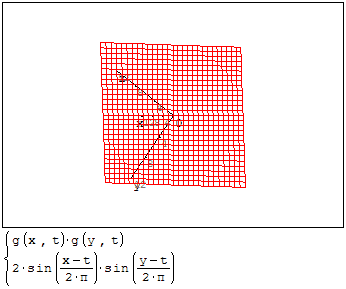

Gráfico 3D com várias equações, origem dos fotogramas tRange, frequência 50:
Exemplo de gráfico 3D com várias equações
