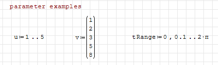

参数示例
参数方程可以是单参数的,也可以是多参数的。
参数方程

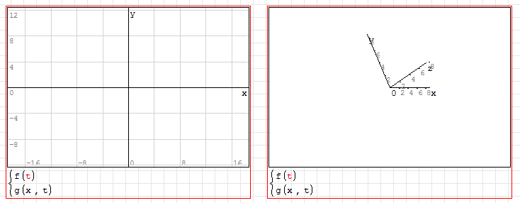

在绘制动画图表时,动画参数必须定义为 "t"。
绘图语法

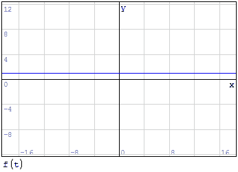

2D 图表,帧源为 v,帧率为 2:
2D 图表动画示例

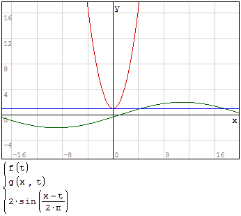

包含多个方程的 2D 图表,帧源为 v,帧率为 5:
包含多个方程的 2D 图表示例

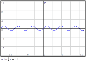

2D 图表,帧源为 tRange,帧率为 50:
使用 tRange 的 2D 图表示例

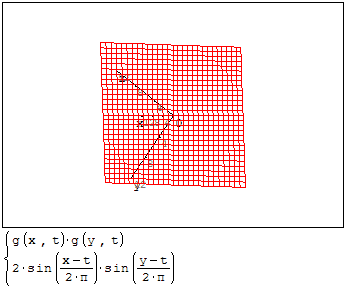

包含多个方程的 3D 图表,帧源为 tRange,帧率为 50:
包含多个方程的 3D 图表示例
