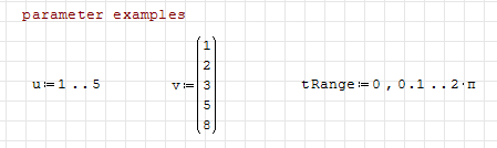

примеры параметра

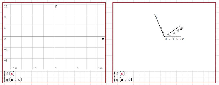

Параметрические уравнения могут быть с одним параметром или с несколькими.
параметрические уравнения

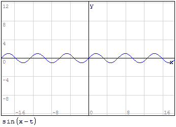

При построении анимированного графика параметр анимации должен быть определён как «t».
синтаксис графика

  • Parameter source (источник параметра): Animate > u / v / tRange (в этом примере — любой другой вектор в вашем файле) — каждый кадр последовательно принимает очередное значение исходной переменной в качестве значения «t».

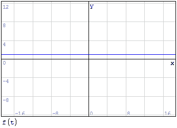

2D график, источник кадров v, частота кадров 2:
пример анимации 2D графика

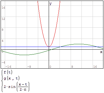

2D график с несколькими уравнениями, источник кадров v, частота кадров 5:
пример 2D графика с несколькими уравнениями

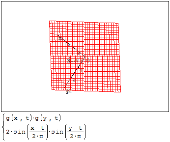

3D график с несколькими уравнениями, источник кадров tRange, частота кадров 50:
пример 3D графика с несколькими уравнениями
