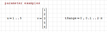

Ejemplos de parámetros
Las ecuaciones paramétricas pueden tener uno o varios parámetros.
Ecuaciones paramétricas

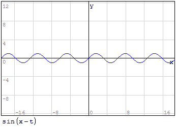

Gráfico 2D, origen de fotogramas v, frecuencia 2:
Ejemplo de animación en un gráfico 2D

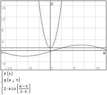

Gráfico 2D con varias ecuaciones, origen de fotogramas v, frecuencia 5:
Ejemplo de gráfico 2D con varias ecuaciones
