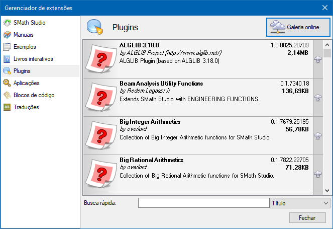

Gerenciador de extensões
O Gerenciador de extensões é uma ferramenta integrada para aceder diretamente, a partir do SMath Studio, às extensões registadas e aprovadas. Dá acesso a vários tipos de extensões, como manuais, exemplos, plug-ins, aplicações, snippets, traduções e outras. No SMath Studio, abre-se a partir do menu principal: Serviço > Plugins... ou Ajuda > Exemplos...
O Gerenciador de extensões permite pesquisar, transferir e abrir ou instalar extensões através de uma interface simples e intuitiva. É uma excelente ferramenta para fazer chegar extensões aos utilizadores finais com facilidade.
