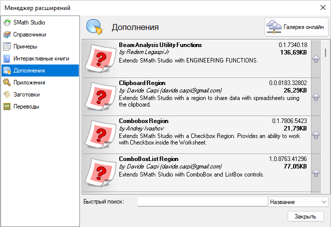

Менеджер расширений — это встроенный инструмент для доступа к одобренным зарегистрированным расширениям прямо из SMath Studio. Он предоставляет доступ к нескольким видам расширений: справочникам, примерам, дополнениям, приложениям, заготовкам, переводам интерфейса и другим. Открыть его можно через главное меню программы: Сервис > Дополнения... или Помощь > Примеры...
Менеджер расширений позволяет искать, загружать, а также открывать или устанавливать расширения через простой и понятный интерфейс. Это удобный инструмент для того, чтобы легко доставлять расширения конечным пользователям.

Менеджер расширений поддерживает работу в двух режимах:
- Локальное хранилище — позволяет просматривать расширения, уже доступные локально на рабочей станции;
- Галерея онлайн — этот режим требует подключения к сети Интернет для доступа к реестру расширений. Реестр всегда доступен по следующему адресу: https://smath.com/en-US/licensing/api/Extensions.
