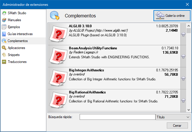

El Administrador de extensiones es una herramienta integrada para acceder directamente desde SMath Studio a las extensiones registradas y aprobadas. Da acceso a varios tipos de extensiones, como manuales, ejemplos, complementos, aplicaciones, snippets, traducciones y otras. En SMath Studio se abre desde el menú principal: Herramientas > Complementos... o Ayuda > Ejemplos...
El Administrador de extensiones permite buscar, descargar y abrir o instalar extensiones mediante una interfaz sencilla e intuitiva. Es una gran herramienta para hacer llegar extensiones a los usuarios finales con facilidad.
