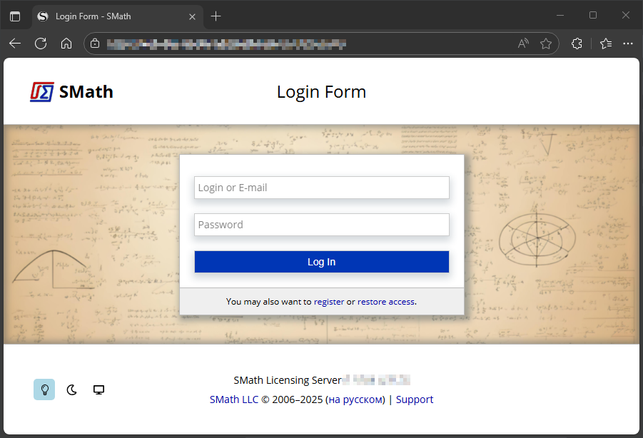

das Anmeldeformular des Servers
Erste Anmeldung
Melden Sie sich mit den Standard-Anmeldedaten aus Ihrer Lieferanleitung an. Das Portal veröffentlicht sie nicht: Ein Server, dessen Passwort nie geändert wurde, wäre für jeden offen, der es hier liest.

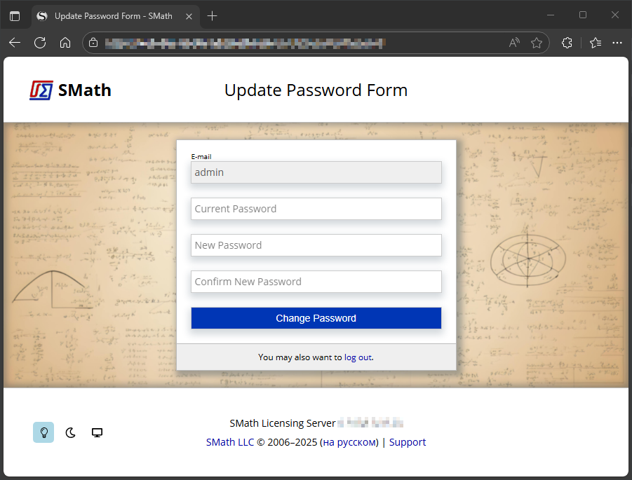

Der Server fordert Sie sofort auf, ein neues Passwort festzulegen. Bewahren Sie es sicher auf — geht es verloren, hilft nur, die Datenbank neu zu erstellen.
das Formular zur Passwortänderung für das Konto admin

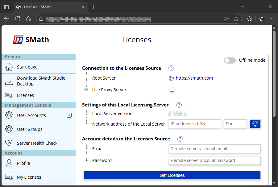

Nach der Passwortänderung öffnet sich die Seite Licenses. Hier erfolgt die weitere Einrichtung:
die Seite Licenses: Verbindung zur Lizenzquelle, Netzwerkadresse des lokalen Servers und Kontodaten
