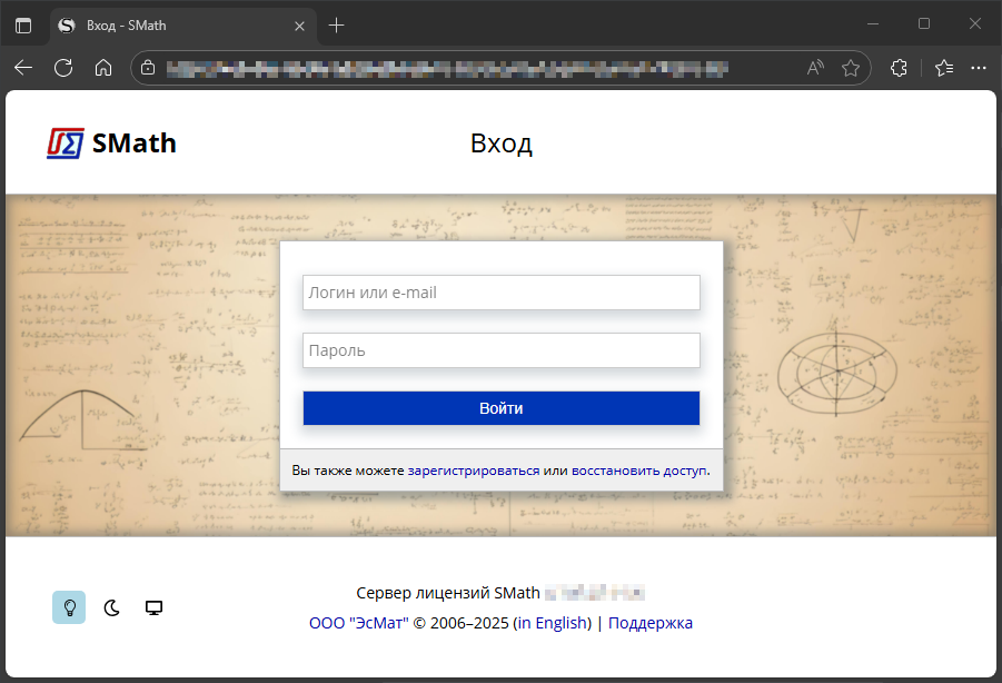

форма входа на сервер
Первый вход
Войдите с учётными данными по умолчанию из инструкции к поставке. Портал их не публикует: сервер, на котором пароль так и не сменили, был бы открыт любому, кто прочитал его здесь.

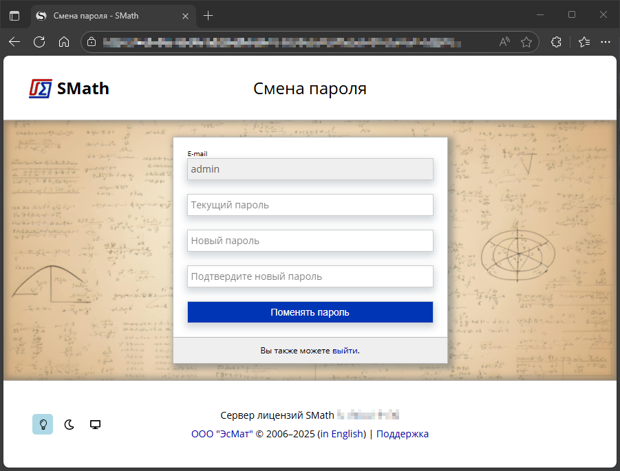

Сервер сразу предложит задать новый пароль. Храните его в надёжном месте — если он будет утерян, вернуть доступ можно только пересозданием базы данных.
форма смены пароля для учётной записи admin

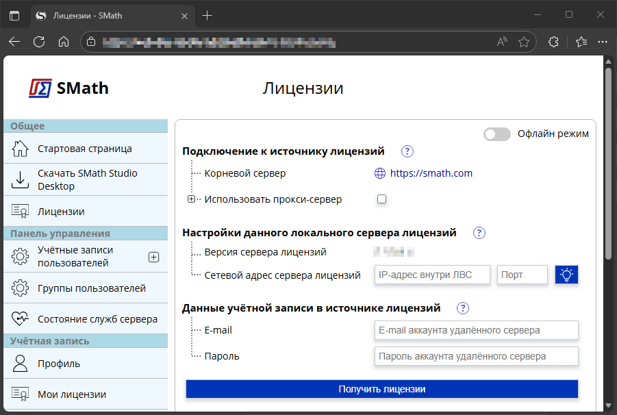

После смены пароля откроется страница Лицензии. Здесь выполняется остальная настройка:
страница «Лицензии»: подключение к источнику лицензий, сетевой адрес сервера лицензий и данные учётной записи
