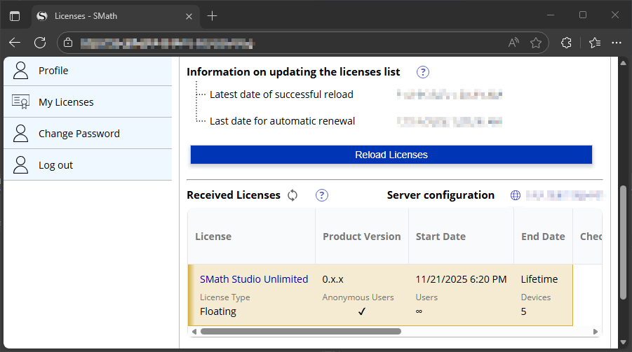

  3. Klicken Sie auf Get Licenses.
die Seite Licenses nach dem Laden: Reload Licenses und die Liste der erhaltenen Lizenzen

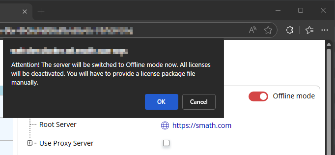

Ohne Internetzugang arbeitet der Server im Offline-Modus. Schalten Sie oben rechts auf der Seite Licenses den Schalter Offline mode ein und bestätigen Sie. Bereits online geladene Lizenzen werden freigegeben.
die Bestätigung zum Umschalten des Servers in den Offline-Modus

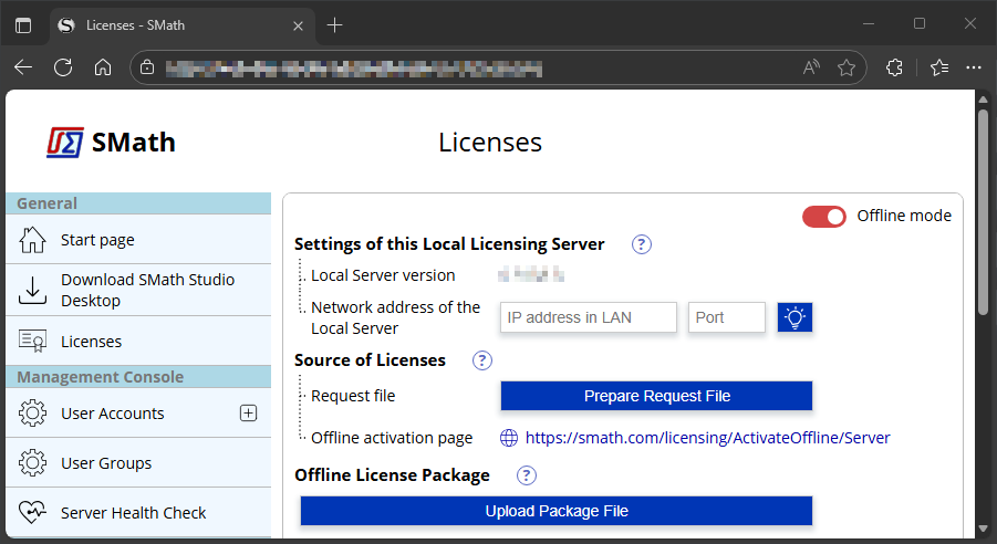

Die Seite wird neu geladen und zeigt das Formular für ein Offline-Lizenzpaket:
die Seite Licenses im Offline-Modus: Prepare Request File, der Link zur Offline-Aktivierung und Upload Package File
  1. Tragen Sie die Netzwerkadresse des Servers ein, wie oben beschrieben.
  2. Klicken Sie auf Prepare Request File. Die Schaltfläche wird verfügbar, sobald die Netzwerkadresse ausgefüllt ist, und erneut bei jeder Änderung.
  3. Laden Sie die Anforderungsdatei über den Link Download Request File herunter, der die Schaltfläche ersetzt.
  4. Öffnen Sie auf einem beliebigen Gerät mit Internetzugang https://smath.com/de-DE/licensing/ActivateOffline/Server und holen Sie dort das Lizenzpaket — siehe unten.
  5. Klicken Sie wieder auf dem Server auf Upload Package File und wählen Sie das heruntergeladene Paket. Die gekauften Lizenzen werden geladen.

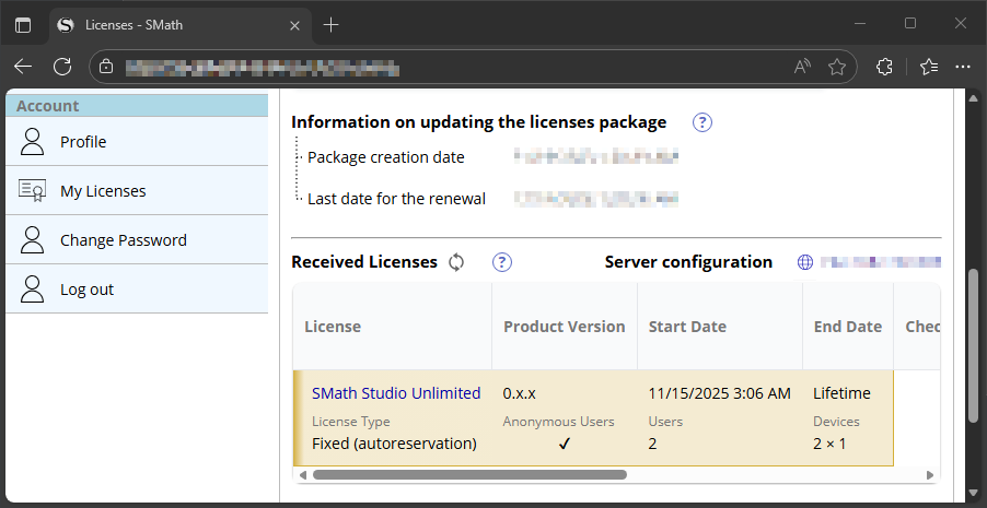

die Seite Licenses mit Lizenzen aus einem Offline-Paket

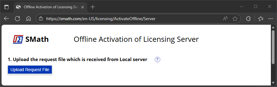

  1. Klicken Sie auf Upload Request File und wählen Sie die Anforderungsdatei vom Server.
Offline Activation of Licensing Server: Upload Request File

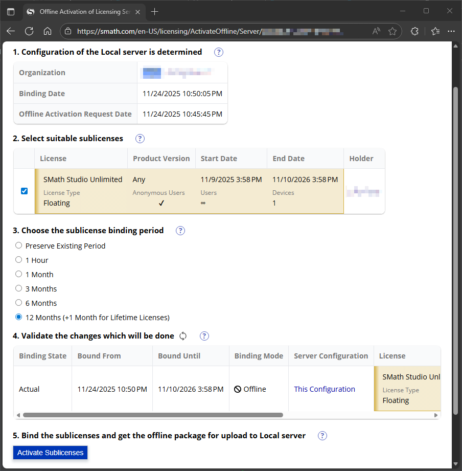

  1. Die Seite zeigt die Konfiguration Ihres Servers. Wählen Sie die zu bindenden Sublizenzen und den Bindungszeitraum.
Wählen Sie bei der ersten Einrichtung eines Servers den kürzesten Zeitraum. Eine Offline-Reservierung lässt sich nicht stornieren — die Lizenzen bleiben bis zum Ende des Zeitraums an diese Serverkonfiguration gebunden.
die Sublizenzen, der Bindungszeitraum und Activate Sublicenses
  1. Prüfen Sie die Änderungen und klicken Sie auf Activate Sublicenses.

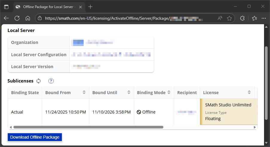

  2. Klicken Sie auf Download Offline Package, um das Paket für den Server zu erhalten.
die Seite des Offline-Pakets mit Download Offline Package
