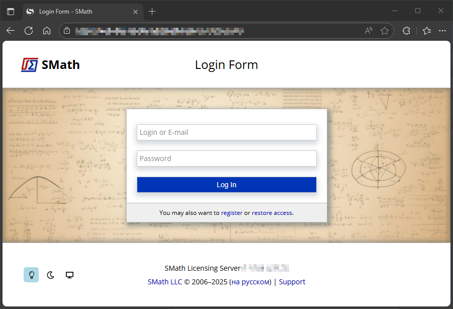

服务器的登录表单

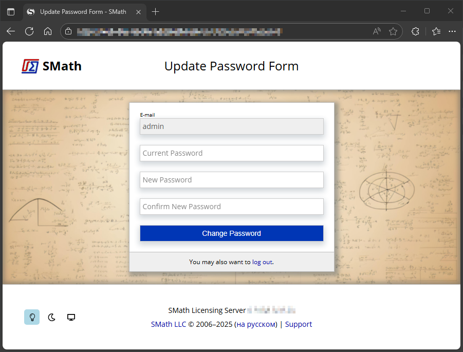

服务器会立即要求您设置新密码。请妥善保管——一旦丢失,唯一的办法是重建数据库。
admin 账户的修改密码表单

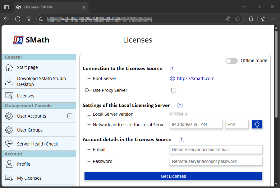

修改密码后会打开 Licenses 页面,其余设置都在这里完成:
Licenses 页面:与许可证来源的连接、本地服务器的网络地址和账户信息
