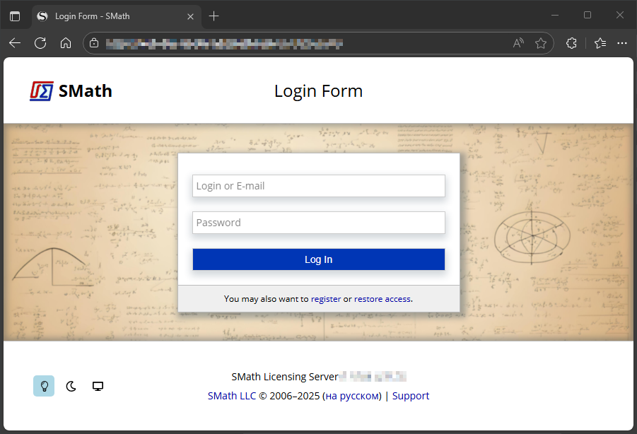

o formulário de início de sessão do servidor
Primeiro início de sessão
Inicie sessão com as credenciais predefinidas indicadas nas suas instruções de entrega. O portal não as publica: um servidor cuja palavra-passe nunca tivesse sido alterada ficaria acessível a qualquer pessoa que as lesse aqui.

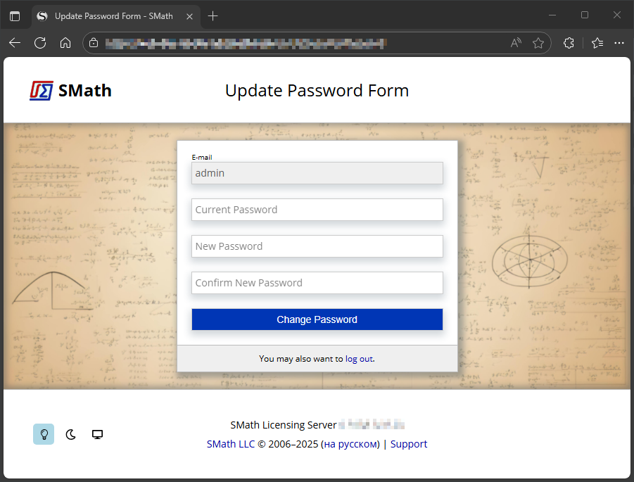

O servidor pede de imediato uma nova palavra-passe. Guarde-a num local seguro — se a perder, a única solução é recriar a base de dados.
o formulário de alteração da palavra-passe da conta admin

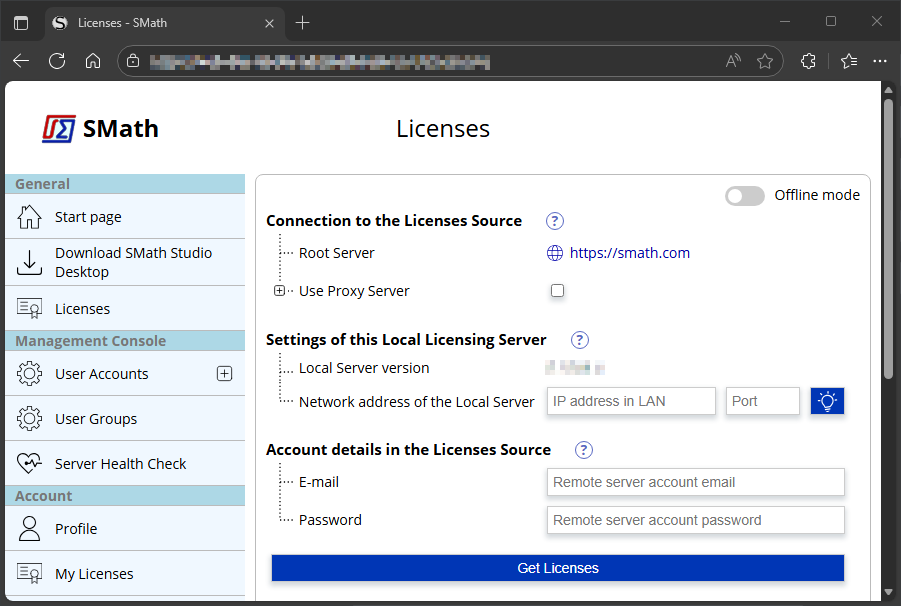

Depois de alterada a palavra-passe, abre-se a página Licenses. É aí que se faz o resto da configuração:
a página Licenses: ligação à origem das licenças, endereço de rede do servidor local e dados da conta
