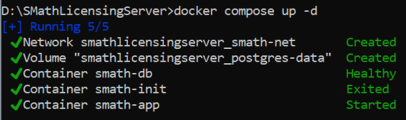

docker compose up -d
Cuando el comando termina correctamente, Docker inicia los contenedores del servidor:
docker compose up -d crea la red, el volumen y los contenedores smath-db, smath-init y smath-app
