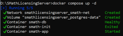

docker compose up -d
После успешного выполнения команды Docker запускает контейнеры сервера:
docker compose up -d создаёт сеть, том и контейнеры smath-db, smath-init и smath-app
Контейнер Назначение
smath-app Основное приложение с бизнес-логикой системы. Журналы пишет так, как описано в разделе Доступ к журналам локального сервера лицензий.
smath-db Система управления базой данных.
smath-init Средство первоначальной настройки окружения; завершает работу, когда всё готово.
