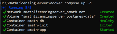

启动服务器
docker compose up -d
命令成功执行后,Docker 会启动服务器的容器:
docker compose up -d 创建网络、数据卷以及 smath-db、smath-init 和 smath-app 容器
容器 说明
smath-app 实现系统业务逻辑的主应用程序。其日志的写入方式见访问本地许可证服务器日志。
smath-db 数据库管理系统。
smath-init 用于环境初始设置的工具;完成后即退出。
