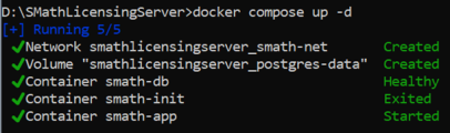

Início do servidor
docker compose up -d
Quando o comando é executado com êxito, o Docker inicia os contentores do servidor:
docker compose up -d a criar a rede, o volume e os contentores smath-db, smath-init e smath-app
Contentor O que é
smath-app A aplicação principal, com a lógica de negócio do sistema. Escreve os seus registos conforme descrito em Acesso aos registos do Local Licensing Server.
smath-db O sistema de gestão da base de dados.
smath-init Uma ferramenta para a configuração inicial do ambiente; termina quando conclui o trabalho.
O servidor está agora em execução. Abra as respetivas páginas web para concluir a configuração inicial.
