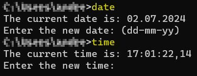

Para diagnosticar este problema, ejecute estos comandos en su intérprete de comandos:
  • En Linux: el comando date en el terminal:
    Salida del comando date en un terminal Linux
  • En Windows: los comandos date y time en el símbolo del sistema o en PowerShell:
    Salida de los comandos date y time en el símbolo del sistema de Windows
Nota importante: si usa un servidor de licencias local, debe hacer lo mismo en el ordenador donde se aloja el servidor. La hora del servidor debe coincidir con la que ve en el ordenador donde está instalado SMath Studio.
Compare los resultados de los comandos en el servidor (si tiene instalado un servidor de licencias local) y en el cliente (donde se detectó el problema con SMath Studio), y asegúrese de que la hora corresponde a la hora correcta de su región.

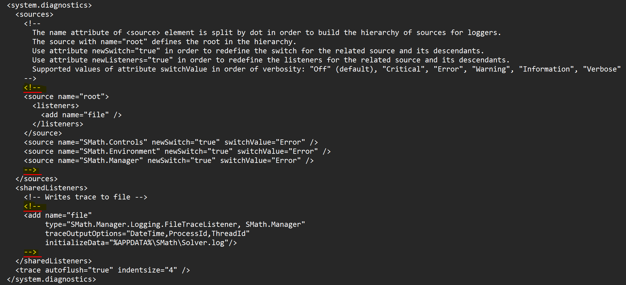

  2. Vaya a la carpeta de instalación del programa (normalmente C:\Program Files (x86)\SMath Studio Enterprise);
  3. Abra el archivo Solver.exe.config para editarlo (el sistema operativo puede exigir permisos de administrador para guardar los cambios; basta con abrir el editor de texto como administrador y abrir el archivo desde ahí);
  4. En el archivo Solver.exe.config, elimine las líneas marcadas en la siguiente imagen:
    Solver.exe.config con los marcadores de comentario que hay que eliminar resaltados
  5. Guarde el archivo Solver.exe.config.
  6. Abra SMath Studio, repita el intento de activación (compruebe que el error sigue siendo el mismo) y cierre el programa;
  7. Vaya a la carpeta %AppData%\SMath;
  8. Abra el archivo de texto Solver.log, donde verá los registros del proceso de activación.
Nota: esta es una configuración de registro antigua y específica de este caso. Para una guía general sobre cómo activar el registro en SMath Studio, consulte Activar el registro en SMath Studio.
Le recomendamos enviar el archivo (o su parte relevante) a su distribuidor de software para que lo analice.
