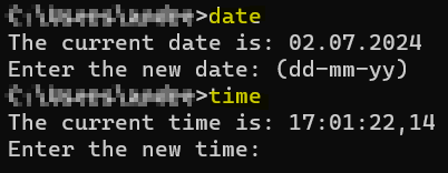

  • Em Windows: os comandos date e time na linha de comandos ou no PowerShell:
    Resultado dos comandos date e time na linha de comandos do Windows
Nota importante: se utilizar um Local Licensing Server, deve efetuar as mesmas ações no computador onde o servidor está alojado! A hora do servidor deve coincidir com a que vê no computador onde o SMath Studio está instalado.
Compare os resultados da execução dos comandos no servidor (se tiver um Local Licensing Server instalado) e no cliente (onde foi detetado o problema com o SMath Studio) e certifique-se de que a hora corresponde à hora correta da sua região.

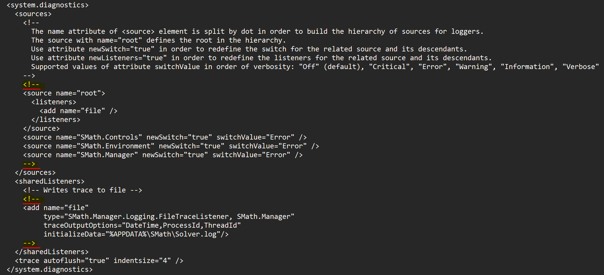

  3. Abra o ficheiro Solver.exe.config para edição (o sistema operativo pode exigir permissões de administrador para guardar as alterações a este ficheiro; basta abrir o editor de texto como administrador e abrir o ficheiro a partir dele);
  4. No ficheiro Solver.exe.config, elimine as linhas assinaladas na imagem abaixo:
    Solver.exe.config com os marcadores de comentário a eliminar realçados
  5. Guarde o ficheiro Solver.exe.config.
