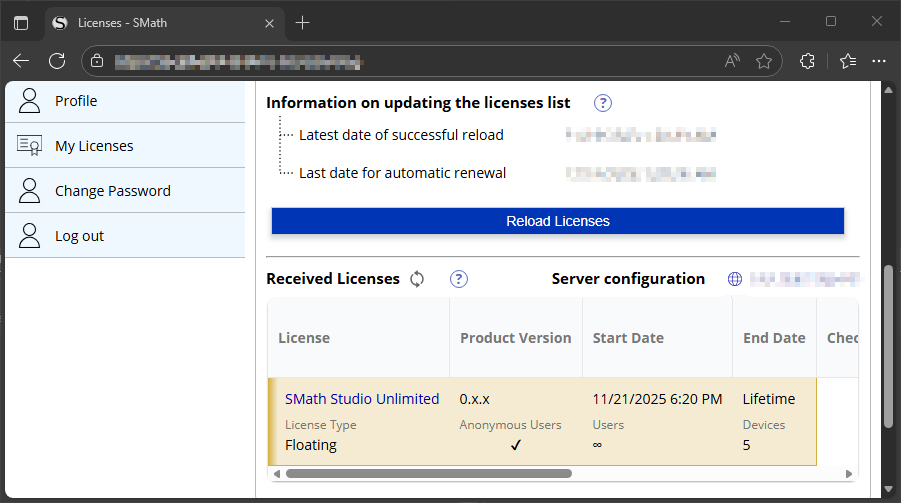

A página Licenses após o carregamento: Reload Licenses e a lista de licenças recebidas

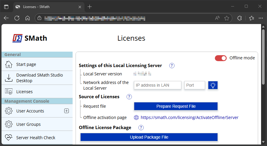

Offline

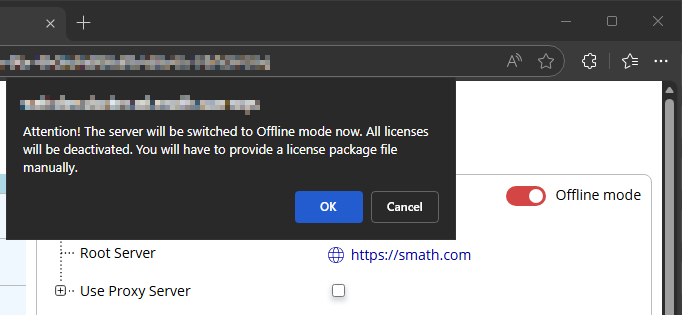

Sem acesso à Internet, o servidor funciona em modo offline. Ative o interruptor Offline mode no canto superior direito da página Licenses e confirme. As licenças já carregadas online são libertadas.
A confirmação para mudar o servidor para o modo offline
A página é recarregada e apresenta o formulário para um pacote de licenças offline:
A página Licenses em modo offline: Prepare Request File, a ligação para a página de ativação offline e Upload Package File

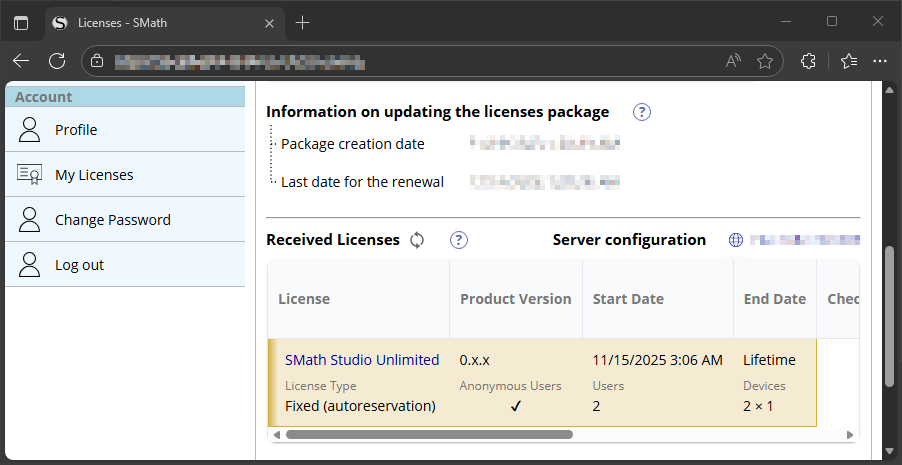

A página Licenses com licenças recebidas de um pacote offline

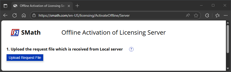

Obter o pacote offline
A página de ativação offline pode pedir que inicie sessão com os dados do seu documento eletrónico de licença.
  1. Clique em Upload Request File e selecione o ficheiro de pedido do servidor.
Offline Activation of Licensing Server: Upload Request File

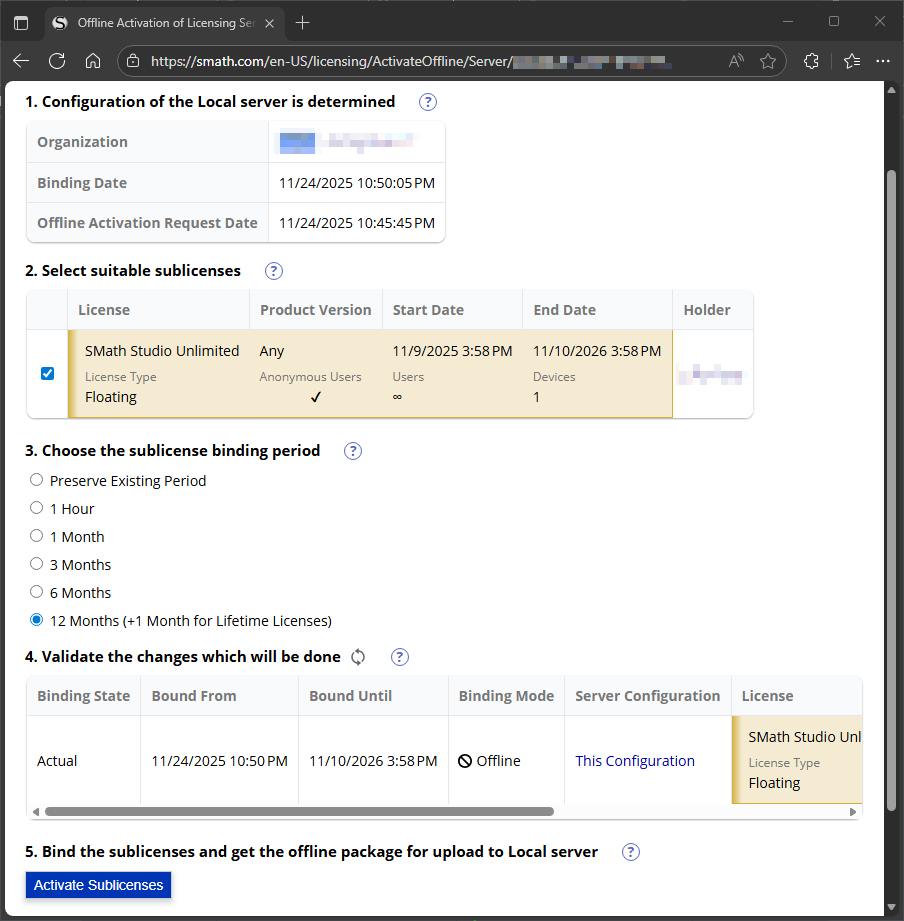

  1. A página apresenta a configuração do seu servidor. Selecione as sublicenças a vincular e escolha o período de vinculação.
Na primeira configuração de um servidor, escolha o período mais curto. Uma reserva offline não pode ser cancelada: as licenças ficam vinculadas a esta configuração do servidor até ao fim do período.
As sublicenças, o período de vinculação e Activate Sublicenses
  1. Verifique as alterações e clique em Activate Sublicenses.

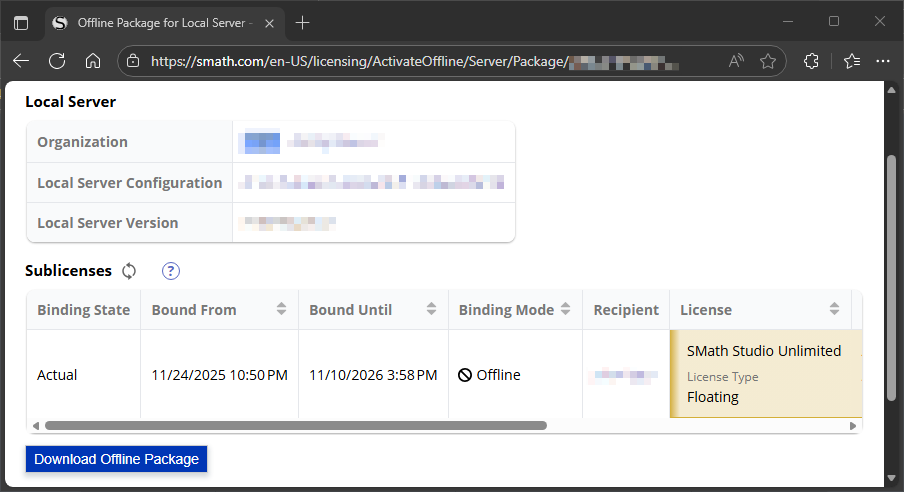

  2. Clique em Download Offline Package para obter o pacote para o servidor.
A página do pacote offline com Download Offline Package
