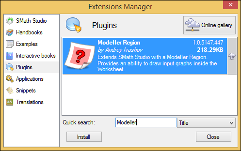

Consideramos o SMath Studio um editor WYSIWYG (What You See Is What You Get). A Modeller Region é, sem dúvida, um dos componentes-chave que concretizam esta abordagem. É um plug-in do SMath Studio, disponível através do Gerenciador de extensões:
Gerenciador de extensões com o plug-in Modeller Region selecionado

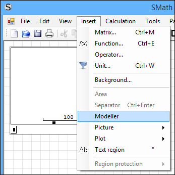

Depois de instalado o plug-in, a Modeller Region fica disponível através do menu Inserir:
Menu Insert com Modeller realçado

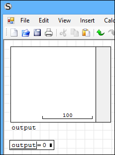

Depois de adicionada uma nova região, é necessário definir uma variável de saída. Pode ser útil avaliar esta variável depois da região. Note que o valor 0 significa que nada está desenhado:
Região Modeller vazia com a sua variável de saída

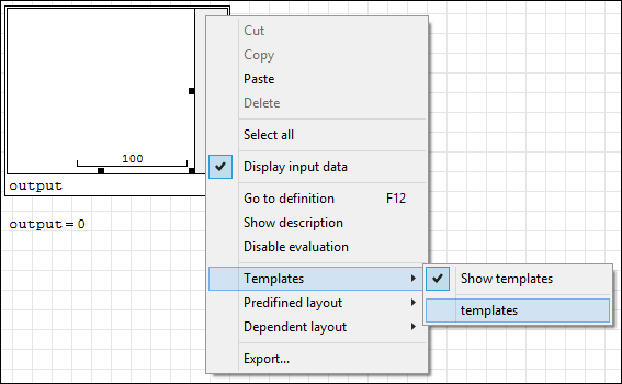

Depois de configurados os Templates, é preciso associá-los à Modeller Region onde vão ser utilizados. Isso faz-se através do menu de contexto:
Menu de contexto da região a associar a variável Templates

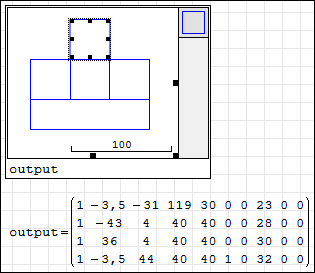

Depois de adicionar Templates, verifique a variável de saída. Contém a descrição completa das formas desenhadas no Modeller, e estes dados podem ser utilizados como se quiser no âmbito do cálculo:
Formas desenhadas e a matriz de saída resultante
As partes mais interessantes destes dados:
  • Coluna 1: número do modelo utilizado para a forma;
  • Coluna 2: coordenada X da forma;
  • Coluna 3: coordenada Y da forma;
  • Coluna 4: largura da forma;
  • Coluna 5: altura da forma;
  • Coluna 6: indica se a forma está ativa (com o foco);
  • Coluna 8: identificador único da forma;
