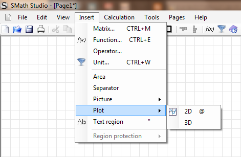

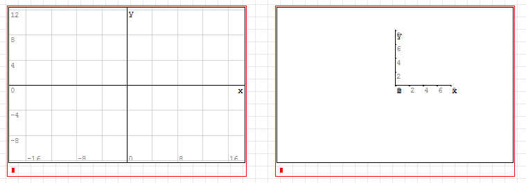

Como adicionar um gráfico vazio
Pode adicionar um gráfico 2D/3D a partir do menu: Inserir > Gráficos > Bidimensional (2D) / Tridimensional(3D).
Menu para adicionar um novo gráfico
Um gráfico 2D também pode ser adicionado diretamente escrevendo @.
É então adicionado um gráfico vazio:
Gráfico vazio

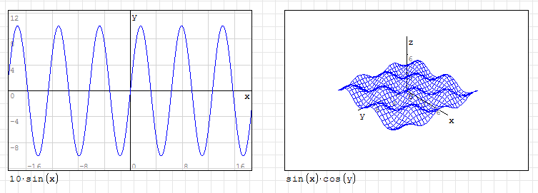

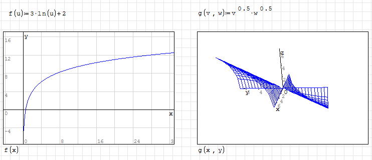

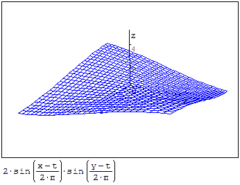

Traçar equações
As variáveis para traçar equações têm de ser:
  • x para gráficos 2D
  • x e/ou y para gráficos 3D
  • t para animar gráficos 2D e 3D
Nota: as variáveis distinguem maiúsculas de minúsculas (x é diferente de X).
Há várias formas de traçar equações — diretamente a partir da janela do gráfico:
Uma equação: introdução direta
ou indiretamente, construindo a equação fora da janela do gráfico:
Uma equação: introdução indireta

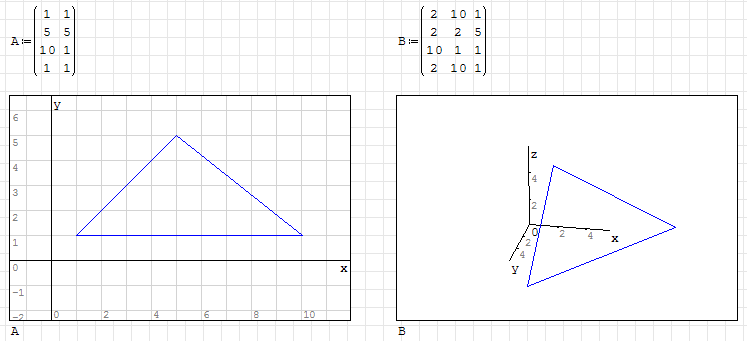

Traçar matrizes
Pode traçar figuras a partir de matrizes (direta ou indiretamente):
  • matrizes de 2 colunas para gráficos 2D
  • matrizes de 3 colunas para gráficos 3D
Gráfico traçado a partir de uma matriz

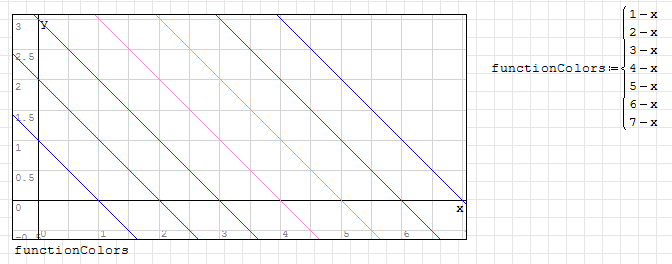

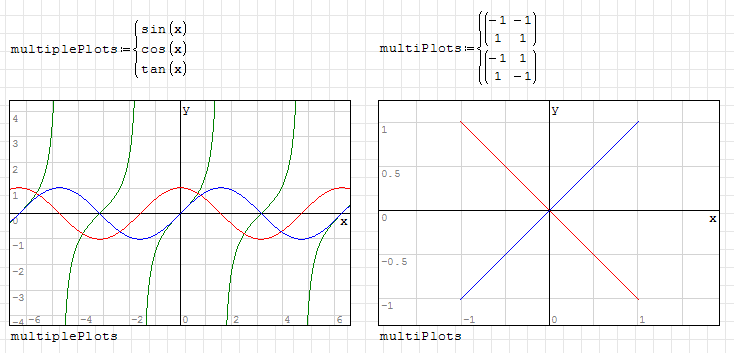

Vários traçados
Pode traçar várias equações/matrizes no mesmo gráfico utilizando o elemento Sistema de equações da paleta Funções:
Várias equações/matrizes: exemplo
Cada "valor" tem uma cor diferente (num ciclo de 6 cores, pela seguinte ordem: azul, vermelho, verde, magenta, laranja e castanho).
Várias equações/matrizes: cores

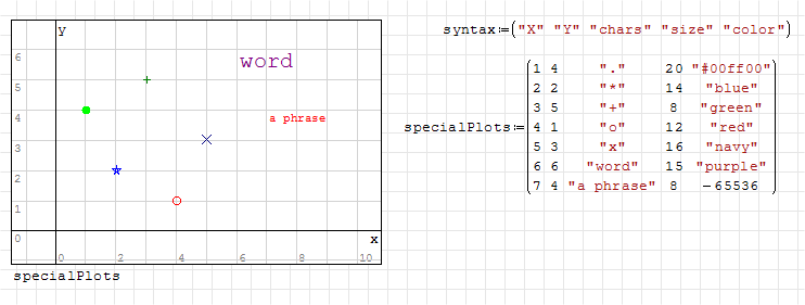

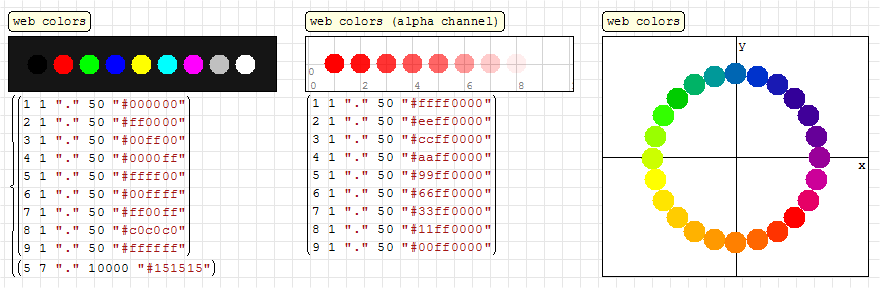

Traçados especiais (palavras, pontos, cores...)
Pode traçar palavras ou caracteres (cadeias de caracteres) nos seus gráficos 2D.
Traçados especiais com palavras e símbolos
  • Os caracteres especiais (distinguem maiúsculas de minúsculas) ficam centrados nas coordenadas indicadas: + . * o x.
  • Nas palavras, frases ou caracteres não especiais, o canto superior esquerdo da respetiva caixa de texto (virtual) fica fixo nas coordenadas indicadas.
  • As colunas de tamanho e cor não são obrigatórias (pode utilizar uma matriz de 3, 4 ou 5 colunas).
  • Os valores da coluna de tamanho são absolutos, pelo que o redimensionamento não afeta o aspeto dos traçados especiais.

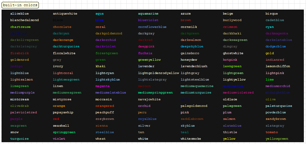

  • São permitidas muitas cores, em formato web (como "#6699CC" ou "#FF6699CC") ou pelo nome.

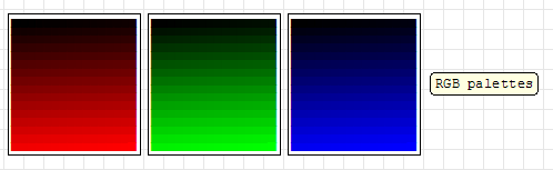

Cores
Nota: pode escrever darkblue, DarkBlue, Dark Blue (recomendado), DARKBLUE, D a R k B l U e, etc. — todos os espaços são removidos e o nome da cor é convertido para minúsculas.
Cores Cores Cores
Nota: as cores web são aceites em formato RGB hexadecimal ("#RRGGBB") ou aRGB hexadecimal ("#aaRRGGBB").
Nota: pode utilizar um número em vez de um nome de cor ou de uma cor web. A regra de composição do número é um pouco complexa, mas semelhante à das cores web: a cor é representada por um número hexadecimal em que o primeiro par é a opacidade, o segundo par é a componente vermelha, o terceiro par é a componente verde e o quarto par é a componente azul. Por exemplo, FF00FF00 é um verde totalmente opaco (FF 00 FF 00). Quando tem um número hexadecimal, tem de o converter para decimal para o utilizar no SMath Studio. Note que, como o inteiro máximo de 32 bits é 2147483647 (0xFFFFFFFF/2) e FF00FF00 = 4278255360 (ou seja, maior do que o inteiro máximo), o verde é FF00FF00-0xFFFFFFFF-1 = -16711936.

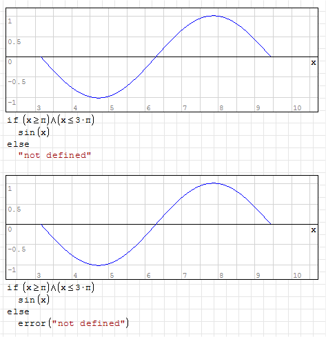

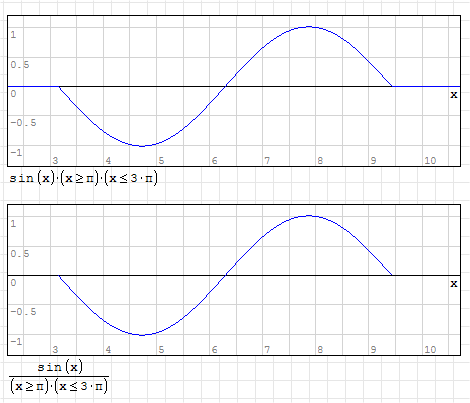

Se quiser definir um gráfico dentro de um domínio específico, pode seguir duas abordagens — utilizando uma instrução if/else:
Domínio do gráfico: if/else
Nota: qualquer texto (vazio ou não) ou mensagem da função error() é ignorado.
Ou utilizando valores booleanos como parâmetros da função:
Domínio do gráfico: parâmetros booleanos
Nota: os valores infinitos são ignorados.

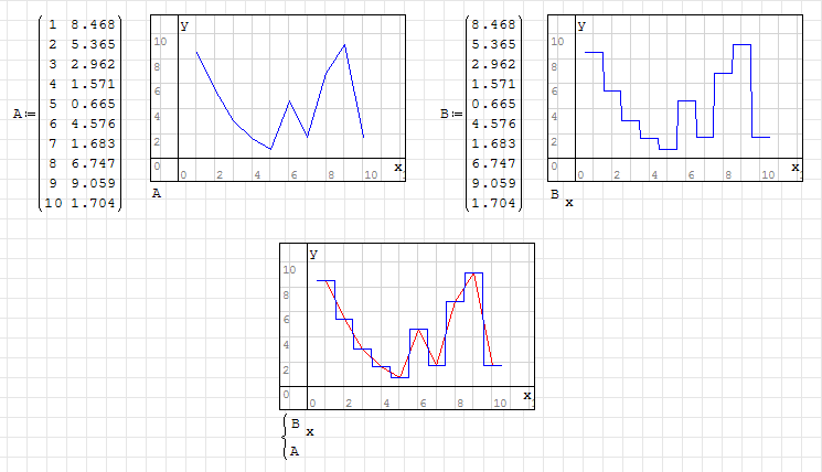

Traçar vetores por índice
É possível traçar um único vetor coluna utilizando a variável x como índice.
No gráfico, cada valor de x é arredondado e, se possível, o elemento correspondente do vetor é utilizado como valor de y:
Traçado por índice

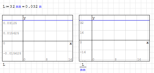

Unidades
É possível utilizar unidades de medida dentro dos gráficos.
Como os resultados dos cálculos são apresentados em unidades de base (por exemplo, metros para qualquer unidade de comprimento), é necessário escalar os dados de entrada ou ajustar a área de visualização.
Gráfico com unidades

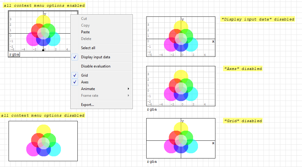

Clicar com o botão direito do rato no gráfico abre um menu de contexto com outras opções.
Manipulação do gráfico: menu de contexto
