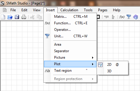

Как добавить пустой график
Добавить 2D/3D график можно через меню: Вставка > График > Двумерный (2D) или Трёхмерный (3D).
добавление нового графика
2D график также можно добавить напрямую, набрав @.

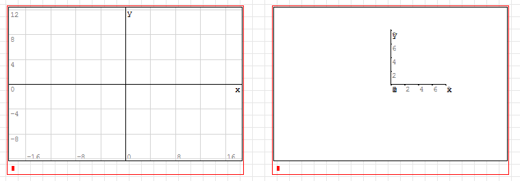

Появится пустой график:
пустой график

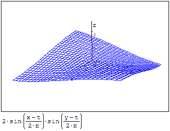

  • x и/или y для 3D графиков
  • t для анимации 2D и 3D графиков

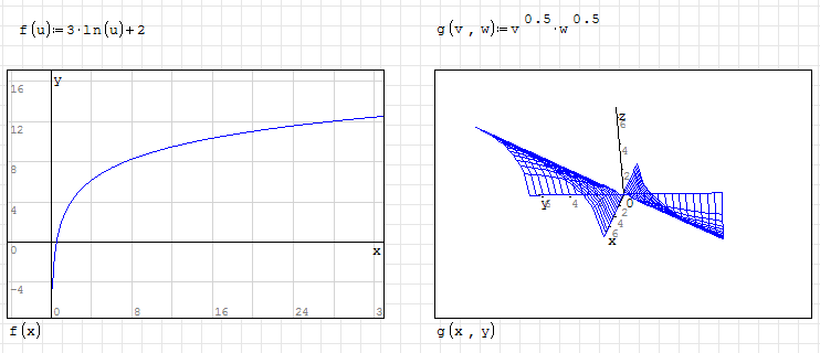

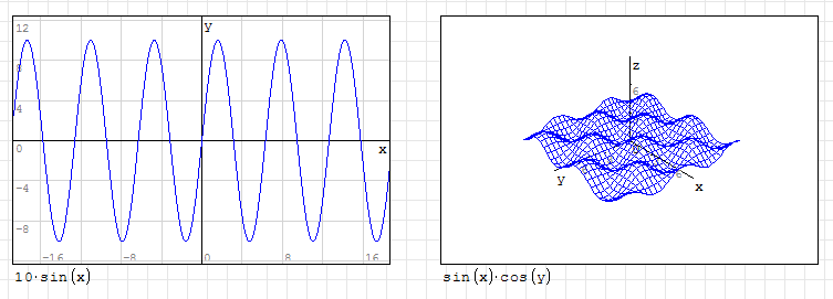

Есть несколько способов построить график уравнения — напрямую из окна графика:
одно уравнение — прямой ввод
или косвенно, составив уравнение вне окна графика:
одно уравнение — косвенный ввод

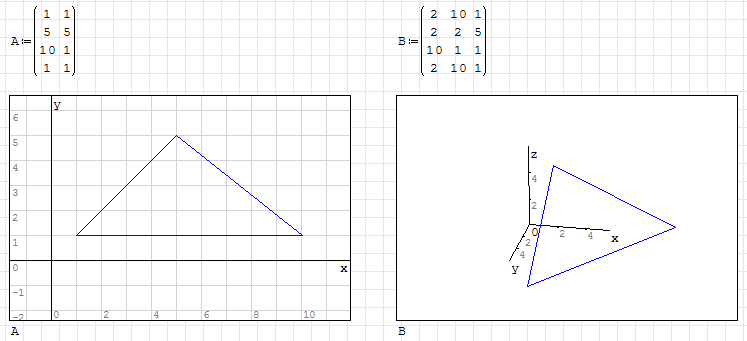

Построение графиков по матрицам
Можно строить фигуры на основе матриц (напрямую или косвенно):
  • матрицы с 2 столбцами для 2D графиков
  • матрицы с 3 столбцами для 3D графиков
построение графика по матрице

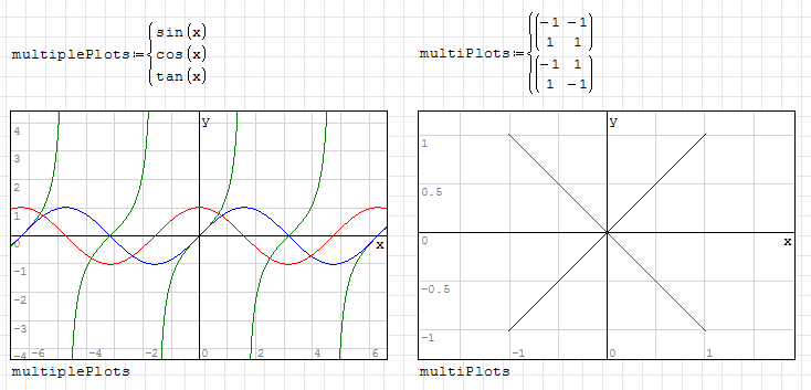

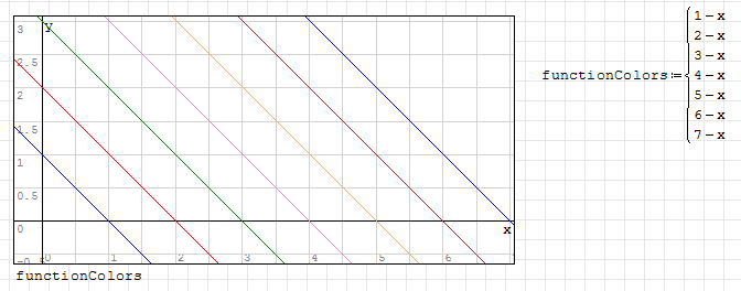

Несколько графиков
Можно построить несколько уравнений/матриц на одном графике, используя элемент Алгебраическая система на палитре функций:
несколько уравнений/матриц — пример
Каждое «значение» будет окрашено по-своему (циклически перебираются 6 цветов в следующем порядке: синий, красный, зелёный, пурпурный, оранжевый и коричневый).
несколько уравнений/матриц — цвета

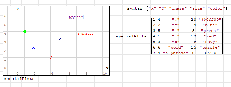

Специальные графики (слова, точки, цвета...)
На 2D графиках можно отображать слова или символы (строки).
специальные графики
  • Специальные символы (с учётом регистра) фиксируются по центру относительно заданных координат: + . * o x.
  • Слова, фразы или обычные символы фиксируются по верхнему левому углу (виртуального) текстового блока относительно заданных координат.
  • Столбцы размера и цвета не обязательны (можно использовать матрицу с 3, 4 или 5 столбцами).
  • Значения столбца размера абсолютны, поэтому изменение масштаба не влияет на внешний вид специальных графиков.

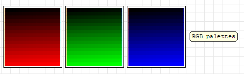

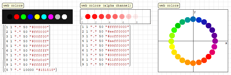

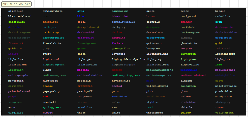

  • Допускается множество цветов — в веб-формате (например, «#6699CC» или «#FF6699CC») или по имени.
цвета
Примечание: можно писать darkblue, DarkBlue, Dark Blue (рекомендуется), DARKBLUE, D a R k B l U e и т. д. — все пробелы будут удалены, а имя цвета приведено к нижнему регистру.
цвета цвета цвета
Примечание: веб-цвета допускаются как в шестнадцатеричном формате RGB («#RRGGBB»), так и в формате aRGB («#aaRRGGBB»).
Примечание: вместо имени цвета или веб-цвета можно использовать число. Правило составления числа немного сложное, но похоже на веб-цвета: цвет представляется шестнадцатеричным числом, где первая пара — это непрозрачность, вторая — красная составляющая, третья — зелёная составляющая, а четвёртая — синяя составляющая. Например, FF00FF00 — это полностью непрозрачный зелёный цвет (FF 00 FF 00). Полученное шестнадцатеричное число нужно перевести в десятичное, чтобы использовать его в SMath Studio. Обратите внимание, что поскольку максимальное 32-битное целое число равно 2147483647 (0xFFFFFFFF/2), а FF00FF00 = 4278255360 (то есть больше максимального), то зелёный цвет — это FF00FF00-0xFFFFFFFF-1 = -16711936.
Анимированные графики
См. анимации.
анимированный график

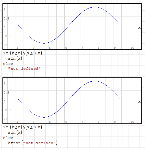

Если вы хотите определить график внутри заданной области, есть два способа — с помощью оператора if/else:
область графика — if/else
Примечание: любой текст (пустой или нет) или сообщение от функции error() будет проигнорировано.

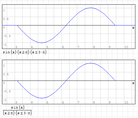

Или с помощью булевых значений в качестве параметров функции:
область графика — булевы параметры
Примечание: бесконечные значения будут проигнорированы.

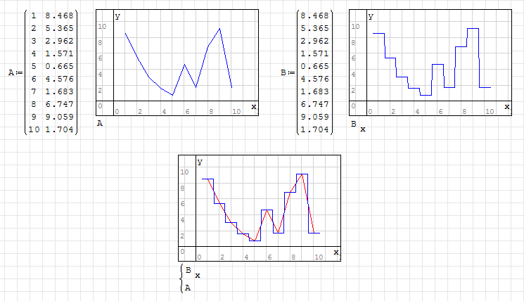

Построение графика вектора по индексу
Можно построить график одностолбцового вектора, используя переменную x в качестве индекса.
На графике любое значение x будет округлено, и, если это возможно, в качестве значения y будет использован соответствующий элемент вектора:
график по индексу

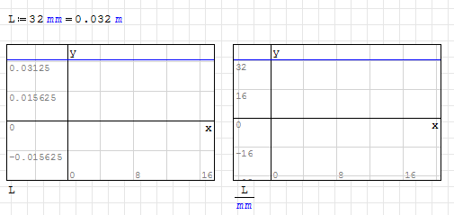

Единицы измерения
Внутри графиков можно использовать единицы измерения.
Поскольку результаты вычислений выражаются в базовых единицах (например, в метрах для любой единицы длины), входные данные нужно масштабировать или настраивать область просмотра.
график с единицами измерения

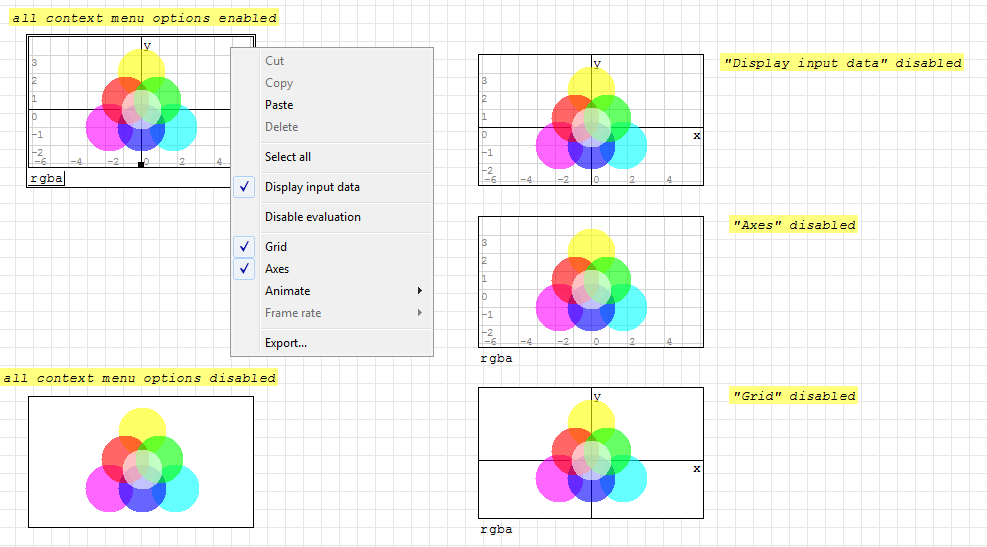

Щелчок правой кнопкой мыши по графику открывает контекстное меню с дополнительными опциями.
контекстное меню графика
