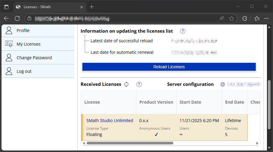

  3. 点击 Get Licenses。
加载后的 Licenses 页面:Reload Licenses 和已接收许可证列表

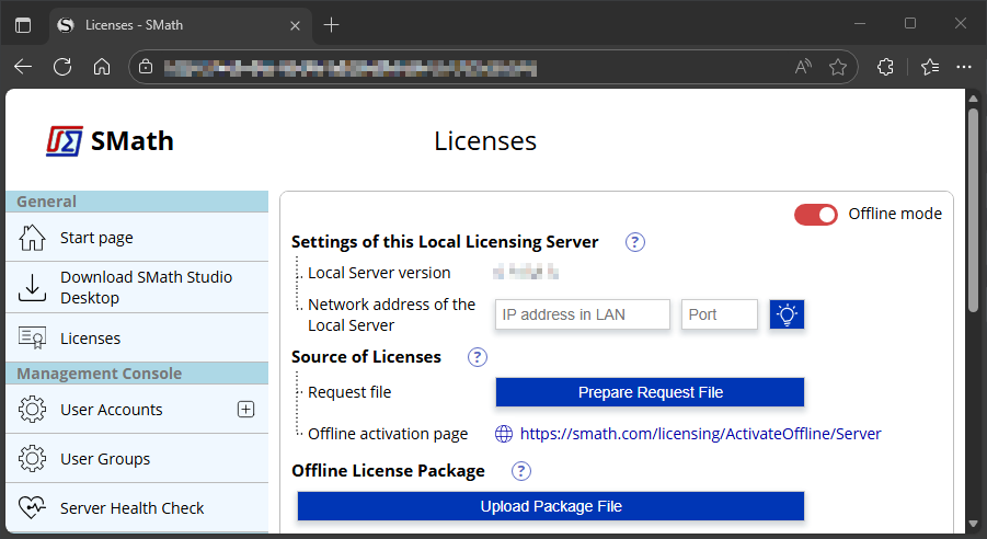

离线

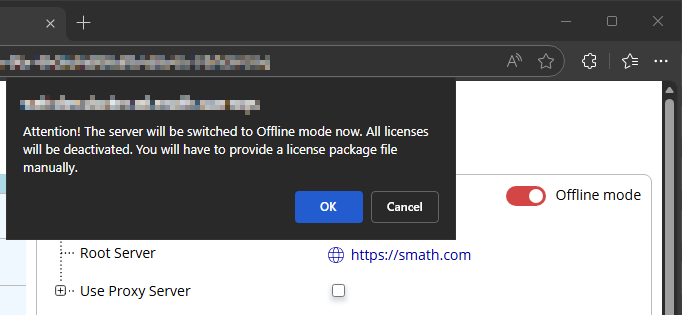

没有互联网连接时,服务器以离线模式工作。打开 Licenses 页面右上角的 Offline mode 开关并确认。此前在线加载的许可证将被释放。
将服务器切换到离线模式的确认提示
页面重新加载后会显示离线许可证包表单:
离线模式下的 Licenses 页面:Prepare Request File、离线激活页面链接和 Upload Package File
  1. 按上文所述填写服务器的网络地址。
  2. 点击 Prepare Request File。填写网络地址后该按钮即可使用,此后每次修改地址时也会再次可用。
  3. 通过替换该按钮出现的 Download Request File 链接下载请求文件。
  4. 在任意能访问互联网的设备上打开 https://smath.com/en-US/licensing/ActivateOffline/Server,在那里获取许可证包——参见下文。

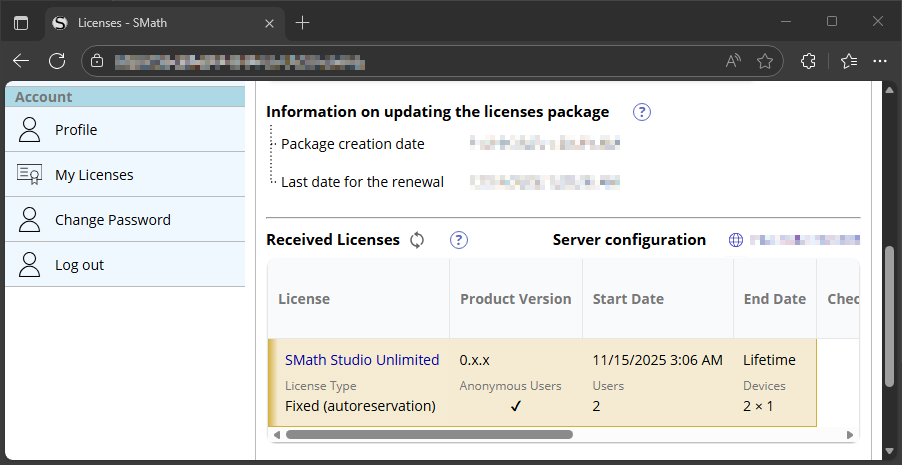

  5. 回到服务器,点击 Upload Package File 并选择下载的许可证包。已购买的许可证即被加载。
从离线包获取许可证后的 Licenses 页面

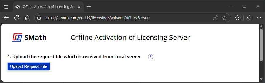

  1. 点击 Upload Request File 并选择来自服务器的请求文件。
Offline Activation of Licensing Server:Upload Request File

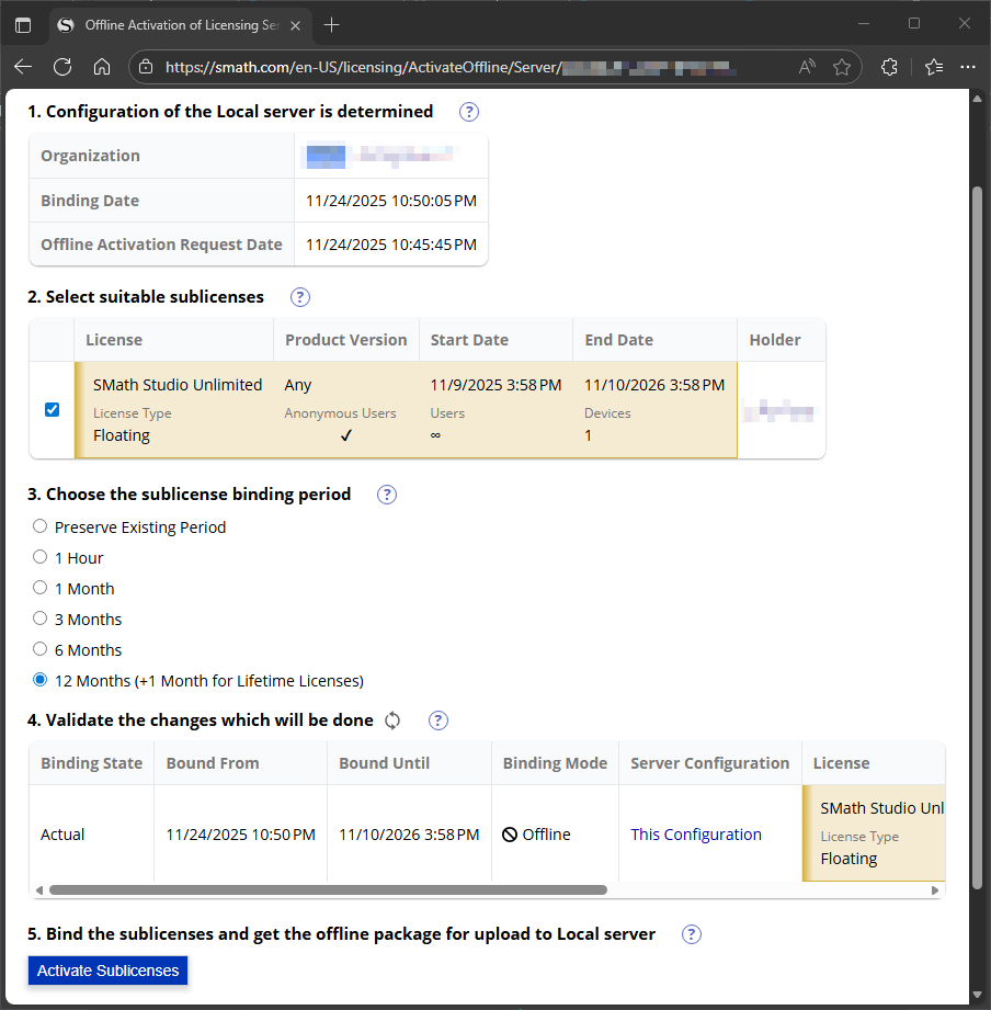

  1. 页面会显示您服务器的配置。选择要绑定的子许可证和绑定期限。
首次设置服务器时,请选择最短的期限。离线预留无法取消——在期限结束之前,许可证会一直绑定到该服务器配置。
子许可证、绑定期限和 Activate Sublicenses
  1. 检查更改并点击 Activate Sublicenses。

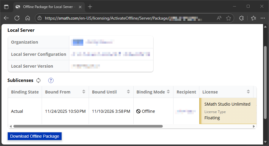

  2. 点击 Download Offline Package 获取用于服务器的许可证包。
带有 Download Offline Package 的离线包页面
