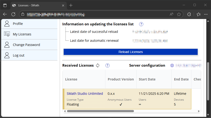

  3. Haga clic en Get Licenses.
la página Licenses tras la carga: Reload Licenses y la lista de licencias recibidas

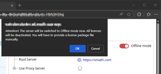

Sin acceso a Internet, el servidor funciona en modo sin conexión. Active el interruptor Offline mode en la parte superior derecha de la página Licenses y confirme. Las licencias ya cargadas en línea se liberan.
la confirmación para pasar el servidor al modo sin conexión

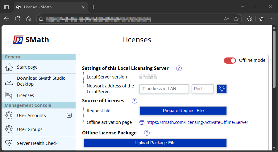

La página se recarga y muestra el formulario para un paquete de licencias sin conexión:
la página Licenses en modo sin conexión: Prepare Request File, el enlace a la activación sin conexión y Upload Package File
  1. Introduzca la dirección de red del servidor, como se indica arriba.
  2. Haga clic en Prepare Request File. El botón está disponible una vez rellenada la dirección de red, y de nuevo cada vez que cambia.
  3. Descargue el archivo de solicitud con el enlace Download Request File, que sustituye al botón.

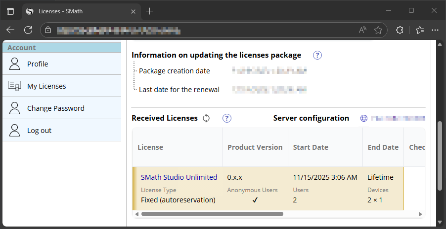

  5. De vuelta en el servidor, haga clic en Upload Package File y seleccione el paquete descargado. Las licencias compradas se cargan.
la página Licenses con licencias recibidas de un paquete sin conexión

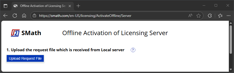

  1. Haga clic en Upload Request File y seleccione el archivo de solicitud del servidor.
Offline Activation of Licensing Server: Upload Request File

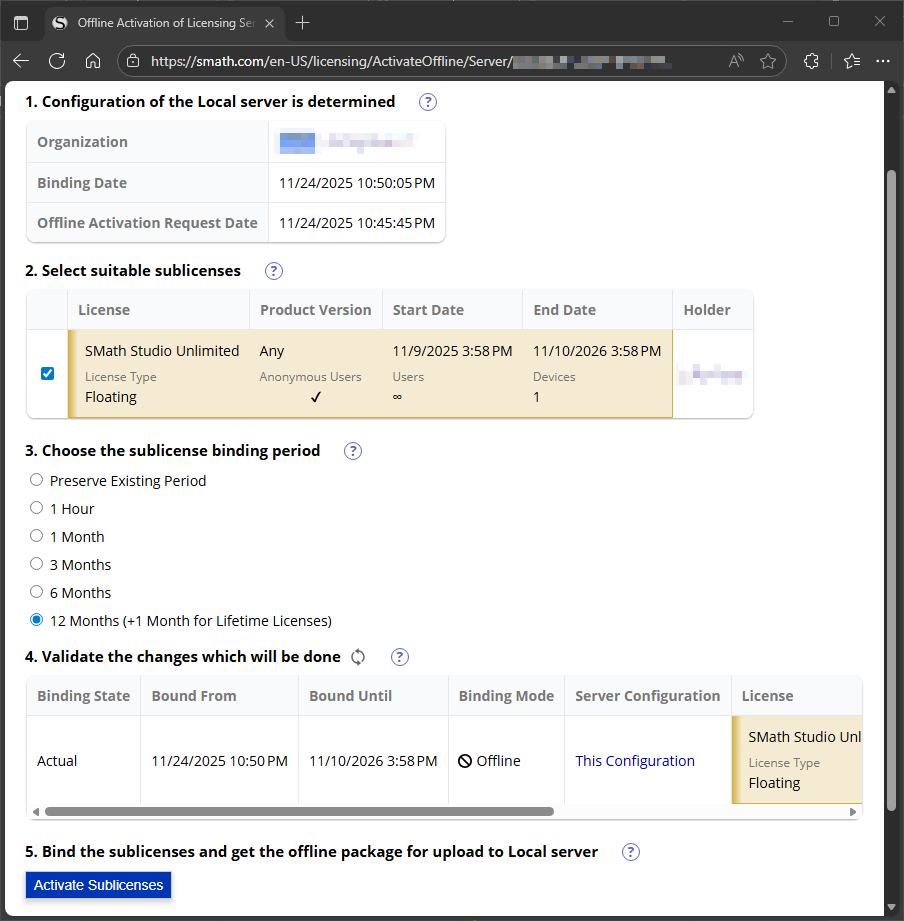

  1. La página muestra la configuración de su servidor. Seleccione las sublicencias que quiere vincular y el periodo de vinculación.
En la primera configuración de un servidor, elija el periodo más corto. Una reserva sin conexión no se puede cancelar: las licencias quedan vinculadas a esta configuración del servidor hasta que termina el periodo.
las sublicencias, el periodo de vinculación y Activate Sublicenses

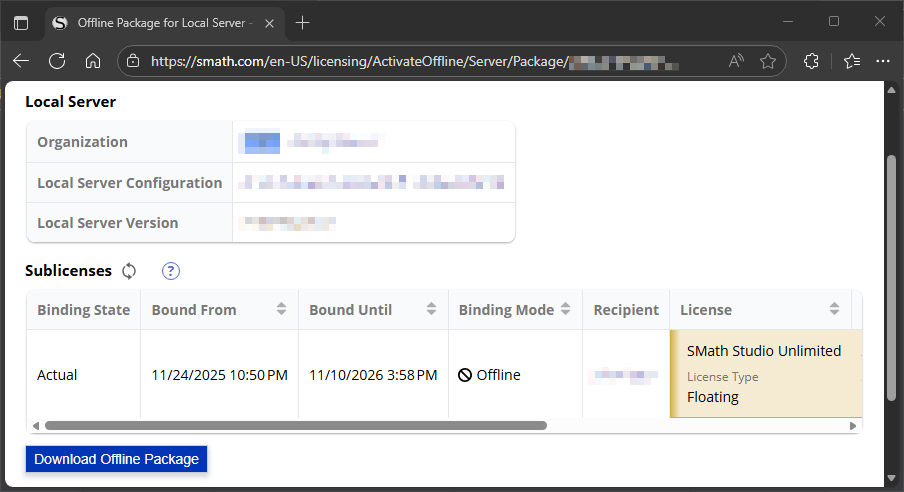

  1. Revise los cambios y haga clic en Activate Sublicenses.
  2. Haga clic en Download Offline Package para obtener el paquete para el servidor.
la página del paquete sin conexión con Download Offline Package
