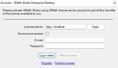

点击主窗口右上角的 Activate,然后填写对话框:
激活对话框:License server、Anonymous access、E-mail 和 Password
  • License server——许可证服务器的地址。请明确写出协议:http:// 或 https://。请使用配置为服务器网络地址的地址(加载许可证)。
  • Anonymous access——无需用户账户,以匿名方式获取许可证。管理员仍能看到该计算机的 IP 地址。只有当许可证专门配置为允许匿名用户时,匿名用户才能获取固定许可证(许可证预留)。
  • E-mail 和 Password——用于对用户进行身份验证的服务器。如果没有账户,且服务器允许自行注册,可通过 Register 链接创建账户。
然后点击 Log in online。
